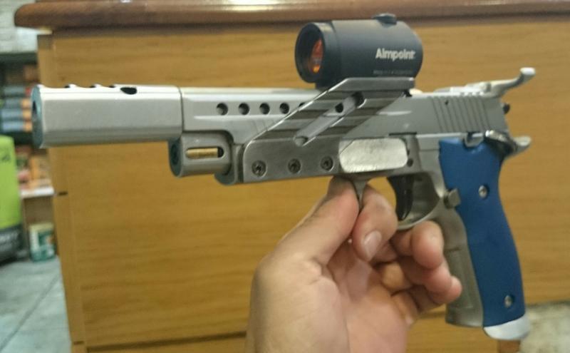

Hola compañero, si te sirve de algo esto es lo que yo le tengo montada a mi Sig de open, la montura es hecha a mano para que sea lo mas baja posible ya que lo que hay en el mercado es con picatini y si le sumas la montura del visor, sea el que sea queda muy alto, de esta forma queda a ras de la corredera.

Watherby escribió:Hola compañero, si te sirve de algo esto es lo que yo le tengo montada a mi Sig de open, la montura es hecha a mano para que sea lo mas baja posible ya que lo que hay en el mercado es con picatini y si le sumas la montura del visor, sea el que sea queda muy alto, de esta forma queda a ras de la corredera.
Tiene una pinta estupenda, la verdad. Por lo que me dices, entiendo que es mejor acudir directamente a algún armero especializado en este tipo de personalizaciones, no?

El visor cuanto más bajo y atrasado esté.. Más estable es disparando.
Muy bonita esa máquina

Para este tipo de customizacion te recomiendo que te lo haga un armero experto ya que al estar tan ajustado si el anclaje en el armazón no tiene el ángulo bien te puede dar algún problema de ajuste, si no conoces alguno te paso los datos de quien me lo ha hecho a mi.
