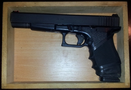

Para evitar sorpresas desagradables:
- La imagen adjunta se publicó en Global Village y se consideró que la pistola no cumplía con la prueba de las medidas (caja) para Standard por:
1- La corredera no estaba paralela al lado más largo de la caja,
2- La corredera no está completamente cerrada.

La duda era precisamente esa, si la corredera debía ir paralela al lado más largo de la caja tal como dicen los reglamentos o había alguna interpretación al respecto, veo que no, que tiene que ir sí o sí paralela.
