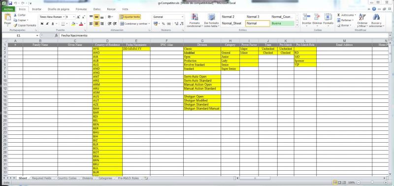

Hola a todos,
En el club estamos intentado actualizar el programa de puntuacion ( el actual es bastante obsoleto) y estoy liado con el WinMSS , y si hay alguien que lo utilice me seria de gran ayuda que me pudiera pasar un ejemplo del formato que debe llevar el fichero " gvCompetitor.xls" para poder seguir importando la informnacion , los tiradores estan ya importados modificando la base de datos de access , pero el resto de imformacion como que me esta dando problemas , acepto cualquier ayuda o sugerencia , ya se que el programa no es una maravilla , pero es el oficial.

No de mucho Joan,
ya lo he visto , es parte de la ayuda pero el excel lleva varios apartados y no importa toda la informacion , El winmss no importa la base de access tal como esta el software anterior y se ha de hacer a mano , los tiradores no ha problema porque ya los he importado editando labase de datos pero el resto de informacion se ha de meter a mano y es un curro.

Uy! Que dices que ya tienes importados los tiradores.
Cual es el resto de información que quieres "transportar" ?
