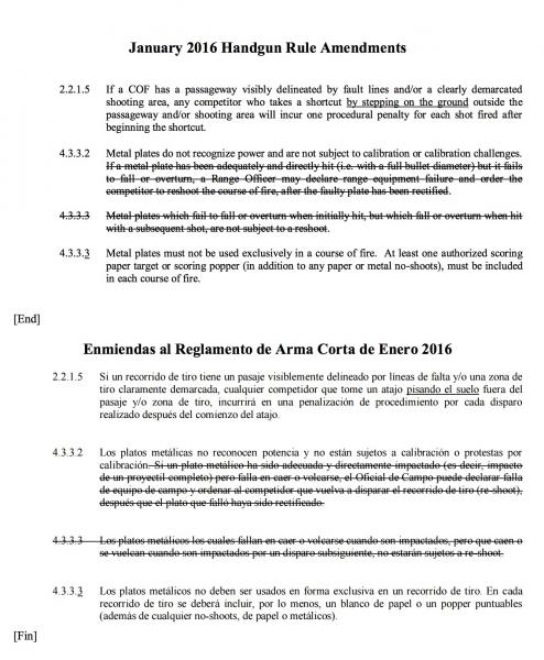

De Diego escribió:Las diferencias entre las Reglas de 2015 y 2016 ya las tiene publicadas en español el Sr. Beltrami desde el 3 de Enero de 2016:
https://ipsc.invisionzone.com/index.php?showtopic=19857
Este año los cambios son mínimos, pero ha habido ocasiones en que eran importantes y abundantes. No se puede esperar 6 meses o incluso más de un año como ha sucedido.
Nota.- En la F.M.T.O. se aplican las "Reglas" oficiales de la I.P.S.C. tan pronto entran en vigor en ella.
Muchas gracias, De Diego
Coppy, aquí tienes, anexado, el documento al que hace referencia, De Diego
Y, como imagen incrustada, el texto:

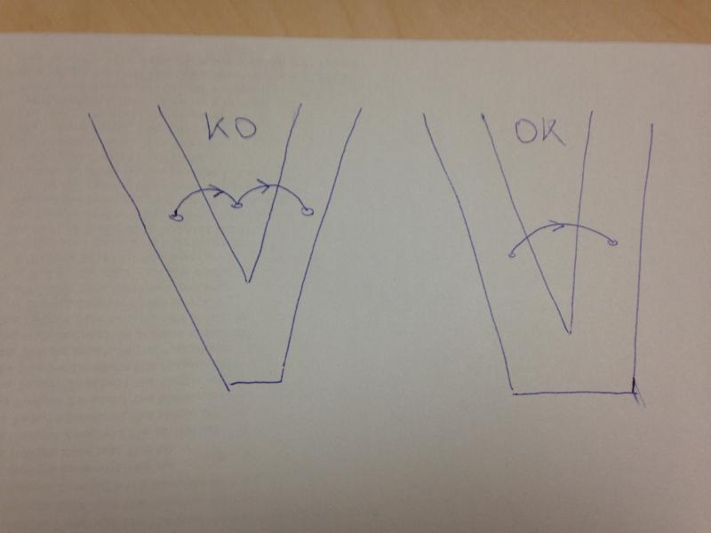

Lo de los atajos ya era así en el anterior al 2015 también, o cambia la manera de escribirlo?
Lo de los atajos... yo creo que la clave está en lo de "by stepping on the ground outside the passageway and/or shooting area" ( lo que Beltrami traduce por "pisando el suelo fuera del pasaje y/o zona de tiro" ).
Fijaros que recalcan, subrayándolo, eso de "by stepping on the ground" ( "pisando el suelo" ), pero refiriéndose a la zona fuera del pasaje.

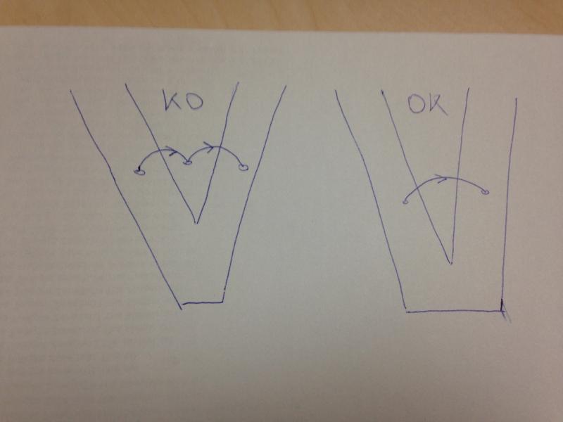

Según esto, yo entiendo lo siguiente:
Yo siempre he pensado que la mejor manera de ver los pasajes es como caminos de desfiladero; el terreno que hay entre los pasajes, debería ser considerado como un precipicio; un pie en esa zona es como caer al vacío.
Y creo que la interpretación actual va en este sentido. No puede andar en el vacío, pero puedes saltar.
Pero últimamente, viendo que hay mucho pícaro con este tema, había empezado a plantearme si no sería mejor otra interpretación del significado de los pasajes; quizá sería mejor considerar los pasajes como pasillos con muros infinitos infranqueables; no es posible cruzar el muro; ni saltito ni gaitas. Trompazo contra el muro y error de procedimiento al canto por cada disparo efectuado después de "estamparse" contra el muro.
Quizá para el año que viene lo interpretan así
Con respecto a los metales ( metales, que no poppers ) que quedan torcidos y no caen... ya no hay error de campo. Y por lo tanto, no hay reshoot. Si no cae, es un Miss.
Esta intepretación será polémica, pero es la que hay. Y como árbitros deberemos explicarla muy, pero que muy bien.
Pero ojo... esto no tiene nada que ver con que un metal ( plato o popper ) caiga solo. Si cae sin haberle impactado, si es un error de campo y hay reshoot. En eso no ha habido cambios.

Y en caso de que esa esquina tenga un palo/varilla/piqueta...?
Yo siempre los veo como muros.

Los metales es lo que dices By, es lo que es y ya está, al que se le gire que se fastidie...
Lo de los atajos yo interpreto que ni pasos ni saltos, sino daría ventaja al más alto o ágil.

Vicente,
En ESTE hilo del Global Village, Vince Pinto, aclara la interpretación de los atajos y el "by stepping on the ground".
La regla 2.2.1.5 se ha modificado añadiendo, de manera expresa, ese "by stepping on the ground".
Al inicio de ese hilo ( es el segundo mensaje ) dice:
The only change is the addition of the words "by stepping on the ground". This means you can legally jump across a corner without penalty (e.g. think fishing pier), provided you don't step on the ground outside the fault lines and continue forward.
If momentum carries you over the line, but you step back inside at the same place before continuing, no problem.
La primera frase viene a decir que, mientras no pises la zona intermedia, puedes saltar.
Y las segunda, aclara que si la inercia del movimiento te lleva a pisar fuera de la linea, pero antes de continuar echas el pie para atrás, no hay penalización.
Más adelante, en este mismo hilo, inciden en lo obvio.. si no queremos que salten, debemos diseñar el stage de manera que no sea posible el atajo.
Más adelante, le preguntan a Vince Pinto lo siguiente:
Let's say a competitor touches or steps on an object (e.g. tires, gators, landmines..) outside the faultline (but does not step on the ground) when shortcutting. Is this faulting or is it literally he has to touch the ground to fault.
- Esto es: "¿ Qué pasa si un tirador toca o pisa un objeto fuera de la linea de falta ( pero no pisa el suelo ) cuando toma el atajo ?"
- NOTA: Como muesta de objetos a pisar/tocar cita además de neumáticos, a caimanes y minas porque en el hilo hacen broma sobre los métodos para evitar que al gente pise la zona intermedia
The rule says "ground" .....
Así pues, este año si queremos evitar saltos, atajos y discusiones lo más práctico será poner una cinta a un metro de altura en todo el perímetro de los caminos. Y para los bajitos, otra a medio metro.

Que no se puede pisar.. Y que si nada te impide lo contrario, se pieden saltar las esquinas...
Ahora ya si ponen palitos, cintas o las eaquinas en diagonal paa que haya igualdad, es cosa de los ingenieros diseñadores de stages.
Que habrá alguno al que le guste la polémica.

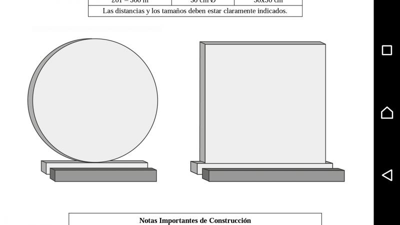

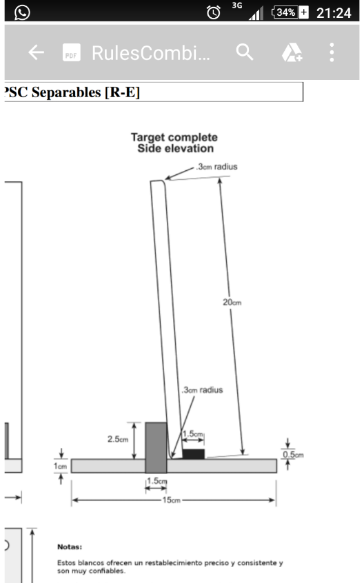

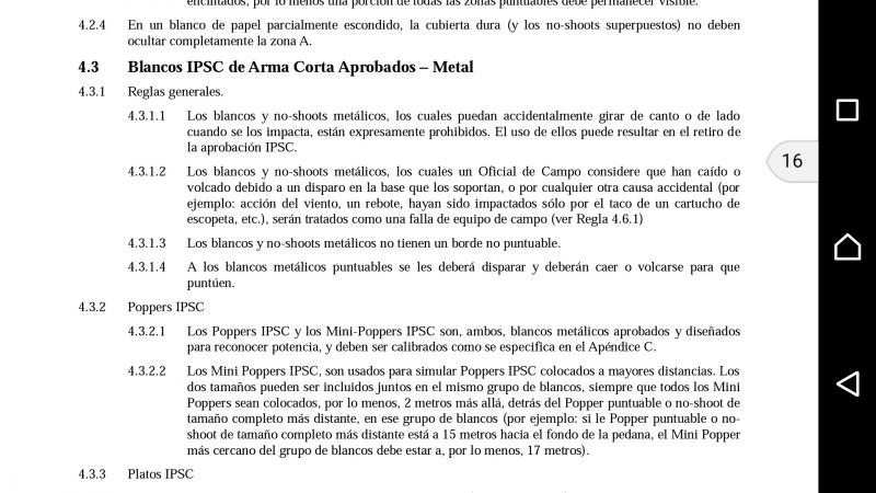

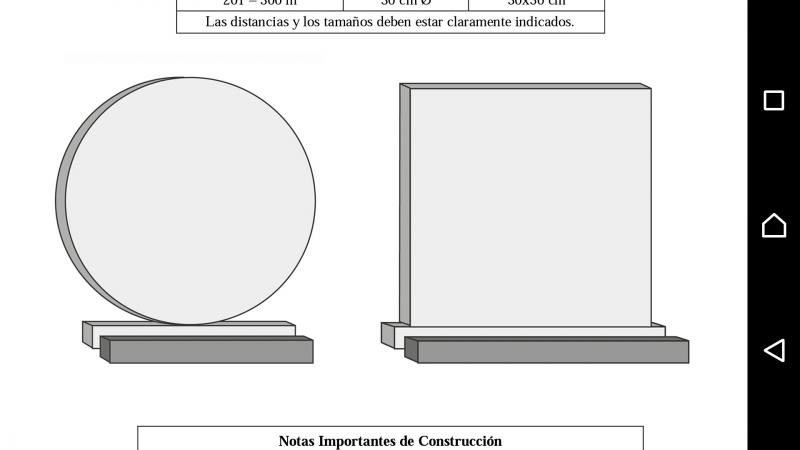

Lo de las chapas... Creo que lleva ya un tiempo claro...
La primera imagen es del de escopeta, pero sirve de idea complementaria a lo expresado en el apéndice correspondiente a pistola.
Las 2 capturas siguientes son del de pistola.
Si el listón se pone detrás en vez de delante ya no giran, y sino sobre bases elevadas..
Queda claro que si pueden girar están prohibidos.
Si se me queda uno de canto y me aplican missmetal, apeló a esa norma 4.3.1.1 y se anula el ejercicio???
