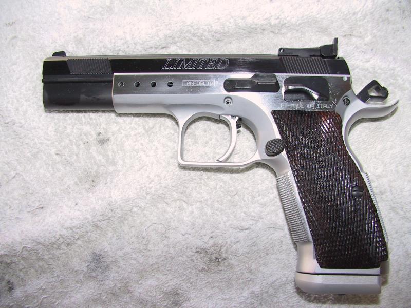

Buenas tardes
Estoy pensando en instalar un visor a mi tanfoglio limited custom un punto rojo para competir en Optics
Alguien del foro ha realizado dicha instalación o alguien del foro puede aconsejarme?
Que tipo de placa necesito, visor, etc..

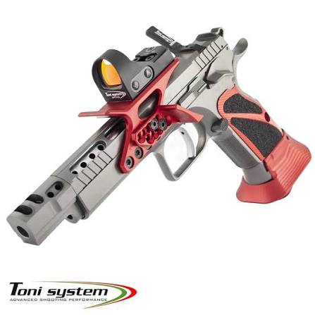

Esto es todo lo que necesitas: https://www.tanfoglio.it/es_ES/accesorio/base-red-dot-por-corredera-no-platos-04ada00002
En TopGun también la tienes: https://www.topgun.es/articulo/base-rts2-cola-de-milano-stock-tanfoglio

Pues primero lo que tienes que hacer es tener claro qué punto rojo vas a usar. Cuando ya lo tengas claro, comprar una montura adaptadora que sea compatible con la huella de ese punto rojo. Luego ya es sencillo: quitas la mira trasera, quitando primero el tornillo de regulación de altura, se abrirá la misma, quitas los dos tornillos de dbajo y ya con botador o herramienta de empuje quitas el alza. Pones la placa adaptadora, la centras con un calibre, loctite y va apretado a tope. Luego pones el punto rojo y con una dinamométrica le das el par de apriete que te especifique el fabricante (si te pasas o rompes tornillos o la base del punto) y loctite también. Y ya pues a poner a cero el punto. Otra opción es rebajar la corredera en Casapuntos.

La Tanfoglio Limited Custom, NO lleva ninguna placa adaptadora en la corredera, y tampoco hace falta quitar el alza, lleva una MONTURA LATERAL que se atornilla a la empuñadura por 4 tornillos, como se hacia antes de la aparición de armas mas modernas.....
Se ve que de ipsc sabes poco. El compañero pregunta para competir en OPTICS , por tanto el punto rojo se debe de montar en la corredera obligatoriamente. El montaje que usted refiere únicamente y exclusivamente permite competir en OPEN.

Sí, por eso existen las diferentes divisiones en estw deporte. El montaje al armazón, como ese montaje lateral, hace que el punto no se mueva cuando mecaniza la corredera, por tanto, recuperas el punto mucho más rápido que sí va montado en la corredera donde al ciclar el arma se mueve corredera y punto rojo a la vez, un saludo.
