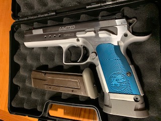

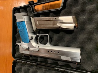

Hola , yo te puedo ofrecer mi Tanfoglio Custom Limited 9mm con tres cargadores , pero seria para la división de Estandar no para Producción. El precio es de 550 € y tengo una funda Ghost de IPSC que te dejaría a precio de ganga.
