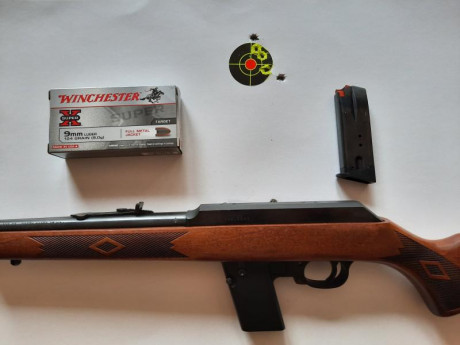

Merlin Camp 9 a 25 mts. miras abiertas, munición comercial Winchester.
Arma clásica muy fácil de manejar, salvo para la extracción del cargador. Hace falta ponerle un peso para que caiga solo.

Es un arma fantástica, pero si pretendes utilizarla en PPC asegúrate que el buffer trasero este en buen estado, casi todas revientan las tripas (literalmente) porque el buffer original (blanco mas o menos amarillento según lo podrido que este) se degrada con facilidad. Lo típico es que rompan el mecanismo del muelle del martillo y la culata. Pero el recambio del buffer mejorado (de color azul, no se deshace como el original) se puede comprar en brownells y no es caro, merece la pena revisarlo.
Cargadores utiliza los de S&W series 59, que no son caros y son fáciles de conseguir.

Si! Tal cual. Ya lleva el azul.
Por los cargadores he cogido los de la Browning que son de 13 cartuchos. Así les podré poner un peso dentro para que caigan solos y mantengan la capacidad de 10.
La estracción del cargador es complicada para hacerlo en marcha. Por eso pretendo darles peso para wue caigan solos.

lo de que no caiga el cargador, segun los foros americanos es porque llevan un interruptor que solo permite disparar con el cargador insertado, dicen que si lo desmontas es mas facil sacar el cargador.
Re: Calentando para PCC
MamasBoy escribió:lo de que no caiga el cargador, segun los foros americanos es porque llevan un interruptor que solo permite disparar con el cargador insertado, dicen que si lo desmontas es mas facil sacar el cargador.
Entiendo. Es posible. Primero probaré con el peso. Si veo que no funciona probaré de eliminar este interruptor.
