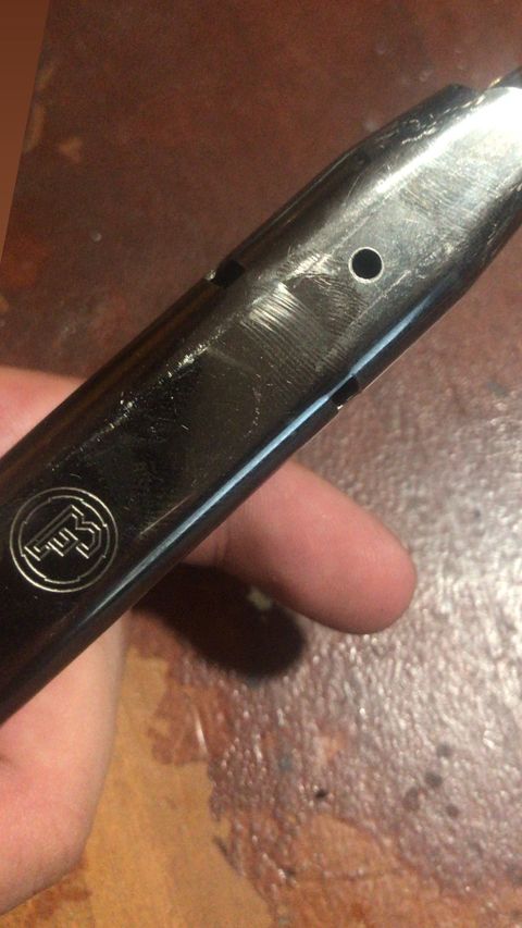

Hola alguien me puede decir si el botón de retenida del cargador de la CZ Shadow II se puede cambiar al lado derecho para zurdos?. Para ello los cargadores deberían llevar la muesca de anclaje en los dos sitios, es asi?

Tengo una shadow 2 ,acabo de comprobarlo y tiene la muesca en los dos lados

Gracias , viendo los cargadores parece que si es ambidiestra, solo falta si alguien lo ha hecho, pero como mucho habria que pedir la pieza de retenida para lado derecho, supongo.

Es sencillo, quitas el tornillo, sacas el muelle, el botón de retenida y le das la vuelta al otro lado. Si no encuentras tutorials de la shadow dos es igual que en la sp-01.
La retenida no conozco que venga para zurdos, pero vamos, a mi me resulta muy cómodo bajarla con el dedo índice de mi mano izquierda.

Gracias, los zurdos lo tenemos mas dificil en esto de las armas. Yo ahora con mi CZ 75B aprieto el boton para liberar el cargador con el dedo corazon y me he acostumbrado sin problemas, ya que no se puede cambiar dee sitio, pero ya que la shadow2 lleva el boton sobredimensionado si se cambia de sitio seguro que es mucho mas comodo apretarlo con el pulgar como los diestros

Se cambia de mano sin problema cargadores y armazon están diseñado para diestros y zurdos. Aletas de seguro tienes también sobredimensionadas para.zurdos la palanca de retenida eso sí que no puedes cambiarla.de.lado pero no es necesario.
