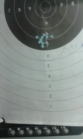

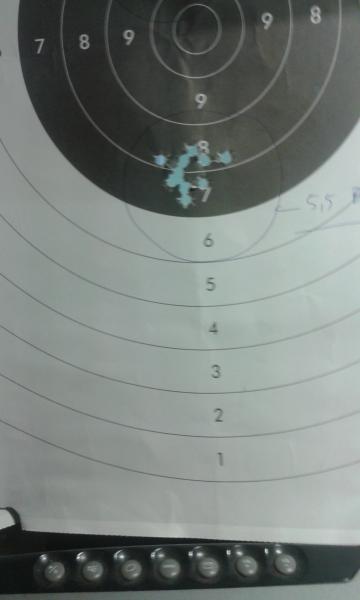

Después de todas esta pruebas mostradas y muchas mas que no os he comentado ya que su resultado ha sido insatisfactorio
Doy por buena o mejor la Ba9 PLATA , que la Ba9 dorada , para mi herramienta y con las punta que utilizo.
Esta claro que cada uno tendrá que paramentar para su arma y agradeciera que las pruebas se colgasen en este hilo.
Por otro lado agradecer al compañero que colgó los blancos tan dispersados; en mensajes anteriores de un compañero de este foro , ya que me asusto y me puse a trabajar para reparametrar con la B9 PLATA.
Salu2
Salu2
- digiser
- .300 Win Mag
- Mensajes: 1576
- Registrado: 13 Jul 2007 11:01
- Ubicación: Barcelona
Re: Ba9 descafeinada.
robertml escribió:Cual es el LTC que usas? No le habrás pasado crono, no?
RG CN122 TRONCOCONICA
BA9 , 5,5 PLATA
LTC , 27,5
PISTON , CCI.
salu2
