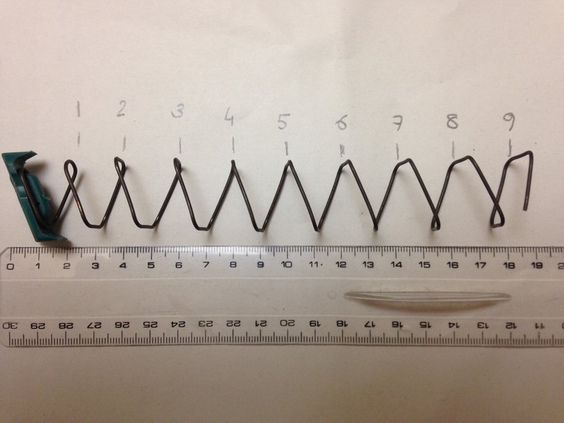

He desmontado uno de los cargadores y este es el aspecto del muelle:
Cuantas espiras debe tener un muelle para un cargador de 120mm del 9mm?
por las noches los cargaré/descargaré y dejaré que se vayan acomodando.
Joder!!! me vas a hacer trabajar jajaja, a ver si me acuerdo y cuando llegue a casa lo miro.
Saludos,

Re: Cargadores alta capacidad SPS ??
Si ves mis muelles te echas unas risas...
Con forma de plátano..
A cortar siempre a los pocos y provando.
Mide el largo actual, corta media o 1 vuelta y prueba.
Cuando consigas lo que buscas estiralo a la medida original. Pero más de la parte delantera de la teja.
Acabo de ver mis cargadores, sólo por curiosidad porque creo que SPS con el tiempo ha cambiado muelles y tiene de distintas medidas y grosores, que creo que es determinante para dar más o menos dureza. Los largos tienen 11 espiras y los cortos 9.
En definitiva y ante la duda, habla con SPS y que te saquen ellos de dudas, yo recuerdo que para las Tanfo se usaban de SPS por lo que los muelles malos no son, es ajustarlos aunque me extraña que no salgan como toca.
Saludos,
