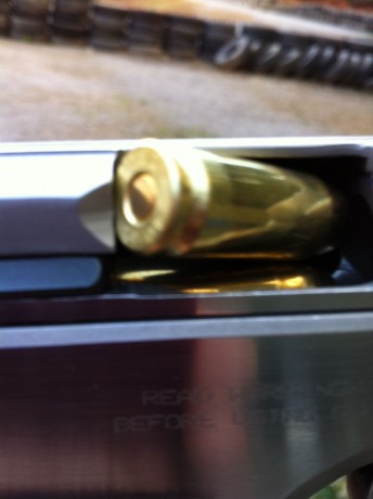

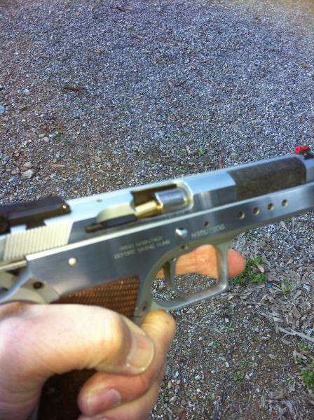

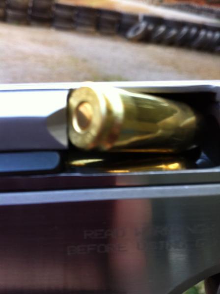

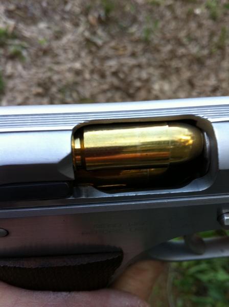

Hola tengo un problema con mi tanfo del 40M/M, os subo unas fotos por si alguno habeis tenido este problema, se me encasquilla munición recargada.
Puntas 180 grain
Polvora Optima A
Carga 5'8 grain
Cota 29
El problema mas comun que me da, es el de cuando voy a cargar se queda en la rampla de la recamara y no llega a cerrar la corredera, pero esta tarde se ha quedado en la misma corredeara como vereis en la foto.

Este es el mas comun

Lo siento, no puedo ayudarte más. Si no te subieran, como en la 3ª foto, diría que es el muelle del cargador flojo, pero como te suben y hasta se ponen encaradas con la recámara y como supongo que las tendrás bien recalibradas: ¡no se! :cry:

Puede que diga una tonteria, pero no puede ser por la uña extractora????
Parece que no coje bien el culote y lo que hace mas bien es empujarlo hacia adelante....

Bueno primer paso descartado, he cambiado la uña extractora por tener una de repuesto y nada, sigue el problema de la 3º foto, meto el cargador y cuando intento montar no llega a entrar la munición en la recamara, pienso que como habeis comentado me inclino mas por los cargadores, a ver si busco alguien del club que me deje uno para probarlo.
