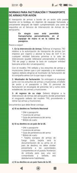

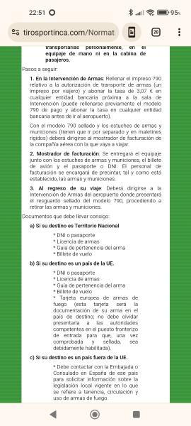

Es que las cosas se deben hacer de forma correcta y si en el mostrador de facturación no quieren hacerse cago ir a la Intervención de Armas para que les expliquen lo que deben hacer.
https://www.tirosportinca.com/Normativa.htm

Ya, pero el problema es que vivimos en una nación donde cada cual hace lo que da la gana, y sin consecuencias. El trabajo de esta señorita era tramitar mi facturación del arma, no le dio la gana, y no pasa nada, no van a despedirla por ello.
Mi solución, no me aparto del mostrador, retraso la facturación de los pasajeros, hasta que alguien de la empresa (Iberia), se digne hacer el trabajo de la susodicha.
