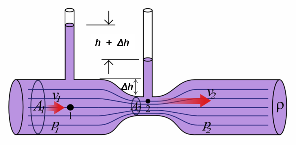

El rifle de largo alcance ha existido desde el siglo 19, un corto de 100 años después de Daniel Bernoulli publicó su libro, Hydrodynamica , sobre la relación entre la presión y la energía potencial (o velocidad) de un fluido. El jist de su principio se relaciona un aumento en la velocidad de un fluido a una disminución de la presión. El uso de este con el efecto venturi que indica la velocidad de un fluido aumenta como el área de la sección transversal disminuye proporciona la clave para la balística del proyectil.
Como muestra la imagen de abajo, cuando se tiene un fluido en la cámara de izquierda a punto 1 con área de sección transversal (A1), velocidad (v1), y la presión (p1), ya que los flujos de fluidos para el punto número 2, el área transversal (A2) disminuye junto con la presión (p2), mientras que la velocidad (v2) aumenta. La disminución de la presión se representa en h + ? h.Ojalá este fuera el caso, con el flujo de tráfico ...

Lo siento, pero me parece una cosa de esas que hacen los adolescentes mental. Bernoulli no tiene nada que ver con el aumento de velocidad de un proyectil más pequeño. Los cartuchos de Weatherby se basan en una vaina más grande (=más polvora) para un calibre dado, y en el incremento de presiones (que no disminución, como cita incorrectamente el artículo) para obtener mayores velocidades de salida del proyectil. Más o menos como hizo después Lazzeroni con sus wildcats.

Tengo un poco olvidada la fisíca, pero en mi modesta opinión el como están aplicando Bernuilli en este caso es incorrecto. Los tiros no van por hay me temo. Y el gráfico de la bala con el abotellamiento encima del típico de sección es mezclar churras con merinas.
