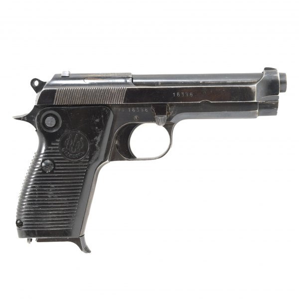

En 1929, que ya llovió, una famosa fabrica alemana diseño la primera arma con seguro de aguja percutora y doble acción, capaz de llevar un cartucho en recamara, y el martillo abatido con total seguridad, lista para hacer fuego solamente apretando el disparador, y en 1931, aun se hizo mas compacta, siendo usada en la ficción por un famoso espía inglés con licencia para matar, esta arma, es la Walther PP/PPK.........
La Beretta 92, no es mas que una copia descarada y exacta de otra arma arma corta alemana, con ligeras modificaciones estéticas, aprovechando que la patente alemana ya había caducado, tambien diseñada por Walther, y esta arma, es la Walther P38.
No olvidemos, que Italia se fue a las dos Guerras Mundiales, con el cartucho 9 Corto (9X17) como reglamentario, y la famosa fabrica Beretta, fabrico su PRIMER ARMA en calibre 9 PB, en...........1951!!!!!!!, aprovechando, y copiando un diseño ya existente alemán con la patente caducada......... :roll:
Foto de la Beretta 1951.........

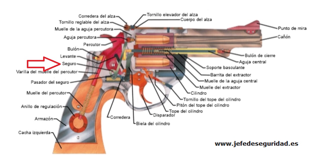

Una cuestión para los expertos, no entiendo que un revolver tipo colt single action que no esté amartillado pueda dispararse solo con un golpe o estando en la funda como se dice en el video ya que no tiene aguja percutora ni pieza móbil interna que pueda golpear el cartucho. Lo único que se me ocurre es que sea la vaina la que se mueva en el tambor y golpee el percutor, pero veo extremadamente difícil que pueda hacerlo con suficiente fuerza para iniciar el fulminante. Alguien puede ilustrarme?
Gracias.

Porque el propio martillo esta apoyado en el pistón del cartucho, no es ningún misterio....
Y como no va a tener aguja percutora??? Si la lleva en el propio martillo......... :roll:

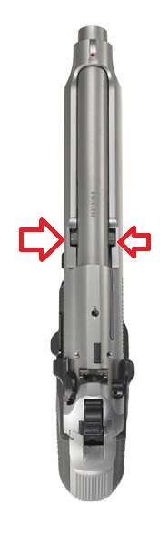

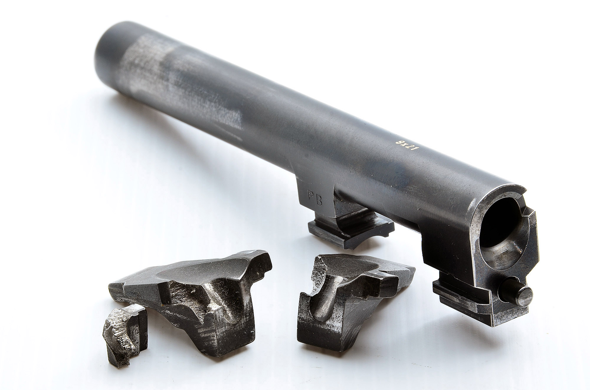

Com permiso, y ayudando a Manolosolo pongo un par de fotos...
Ha sido muy acertado el comentario de Manolosolo.

La aguja percutora va en el martillo y esta reposa en el fulminante cuando esta en reposo, por eso si se le da un golpe al martillo se puede disparar el cartucho

manolosolo escribió:Porque el propio martillo esta apoyado en el pistón del cartucho, no es ningún misterio....
Si, por eso en algunos revólveres hay algo así como una pletina que separa la aguja del martillo. Solo si se presiona el martillo baja esta pletina y puedes impactar en la aguja. Pero en los de simple acción, y mas en concreto los que tienen la aguja incorporada en el martillo, no suele ser así. Aunque tambien hay con aguja en el martillo, y la tienen (la pletina que hace de seguro)

IVAN-HK escribió:Com permiso, y ayudando a Manolosolo pongo un par de fotos...
Lo raro es que Walther abandonase ese sistema de acerrojado, y solo lo usase en un modelo mas, la P5......
Quizás, debido al espesor de corredera que conlleva ese tipo de acerrojamiento?? Quien sabe....

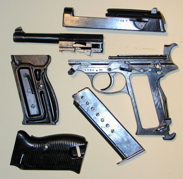

Los alemanes sabian que ese mecanismo tiene muchas virtudes, pero es débil (comparado con Browning).
O al menos esa es la versión que he oído.
Los Italianos han tenido mucha "suerte" con su Beretta 92 por ser adquirida en USA (militares). Llegó en un momento que querían un arma del 9 mm de alta capacidad a ser posible, menos retroceso...
ImagenImagen

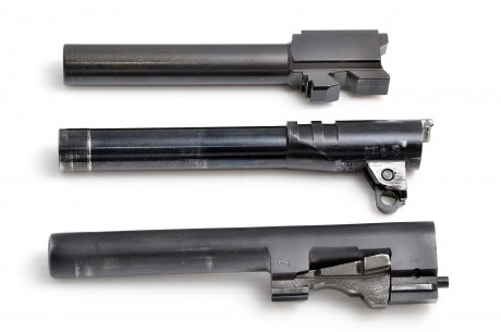

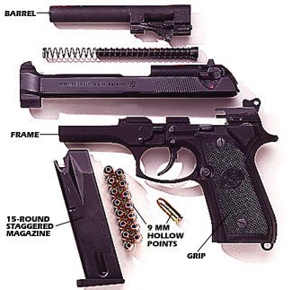

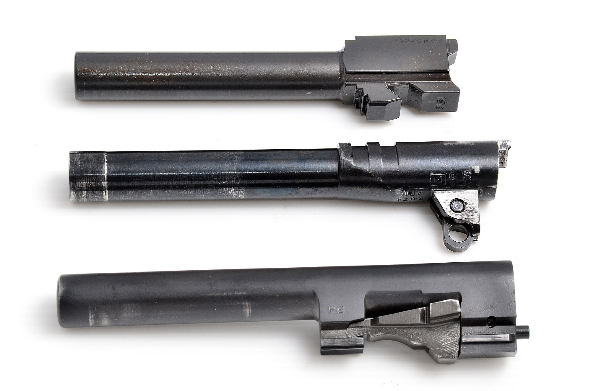

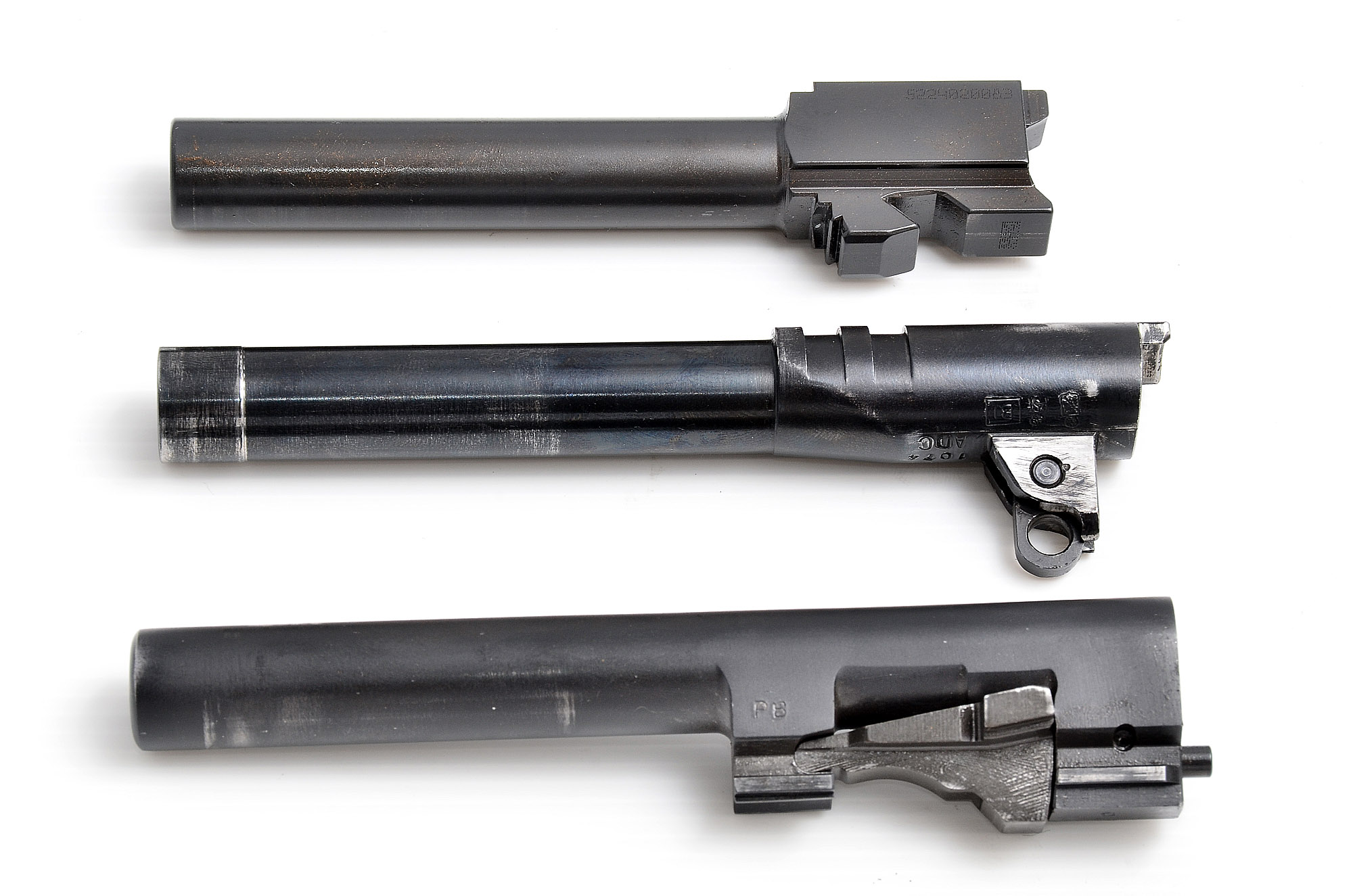

Es mas, en el concurso para substituir la Colt 1911 (programa JSSAP XM9), donde los Italianos compitieron con su ganadora Beretta 92... Walther lo intentó con la P88 (arma que era muy precisa y fiable), pero cara de producir, quisieron que fuera muy buena y se pasaron.
La P88, era muy refinada, además de tener muchas piezas. Era una gran arma para policías y tiradores, pero se dudó que fuera así en el campo de batalla por su gran numero de piezas. En las pruebas fue bien, hasta la de polvo y lodo, se interrumpió mas veces que la Beretta. Y con tiro continuo, algunos ejemplares tuvieron grietas (llegó a tirar 7000); cosa que me deja muy sorprendido que las Beretta lo superasen sin problemas...
La P88 tenia hasta 4 seguros automáticos (no se explicar que tenia). En alguna prueba de caídas no fue bien por saltar la mira... pero que yo sepa falló en polvo y lodo especialmente (lo de las grietas, el requisito era tirar 5000 tiros seguidos).
En fin, las pruebas del ARMY dejan por los suelos la P88 pero muchos calificaron la pistola P88 como una de las mejores pistolas de combate del momento. No lo entiendo. Del mismo modo que perdió la Sig Sauer P226, o la Steyr GB; y que conste que no tengo nada en contra de la Beretta.
Bueno, que me he ido del tema: la Walther P88 era de acerrojado "Walther-SIG" o "SISTEMA BROWNING MEJORADO" o "SIg-Peters"... vamos, el que casi TODAS usan hoy dia. Abandonaron el acerrojado de la P38 por completo (y de la P5).
ImagenImagen

manolosolo escribió:Débil, nunca lo he leído, complejo, y costoso, sí....
Eso sí, a Beretta, le vino al pelo....
:birra^:
Beretta anunció que aguantaba 25.000 disparos (35.000 los armazones). Aunque las pruebas del ARMY eran que aguantó 22.000 el acerrojado. La corredera 75.000 tiros.
Eso es mucho menos que los 50.000 que se decía que una BRNO-75 se comia sin problemas. Otra cosa es el cañón, que pierden precisión a los 10.000... Aunque depende de la munición. Un 45 ACP aguanta muchos mas (se dice que 100.000), al ser la munición mas lenta, pero el parabellum castiga mucho. Una CZ75 tirando factor mayor puede llegar a 30.000... Una HK USP incluso mas, etc etc.
En pocas palabras: CZ, Glock, Colt 1911... no es raro que tiren mas de 100.000 tiros sin problemas; pero el acerrojado de las Beretta 92 y similares lo dudo. Prueba de ello es que en algunos modelos de competición, has reforzado el lugar donde acerroja la Beretta 92, y se ha endurecido mas la pieza con los tetones.
