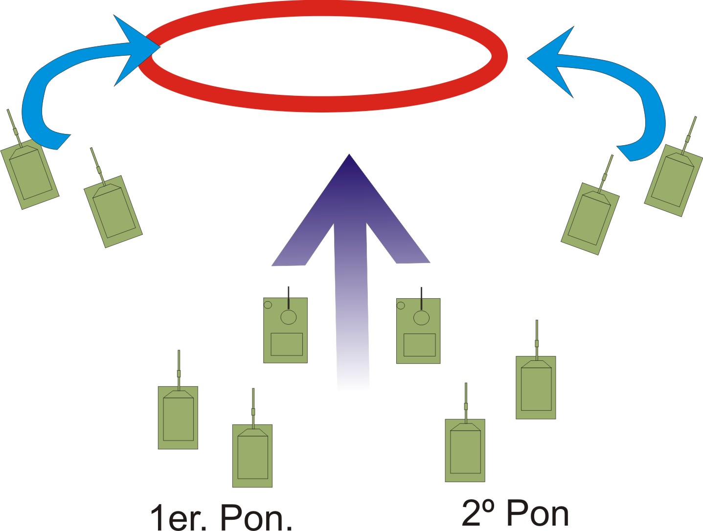

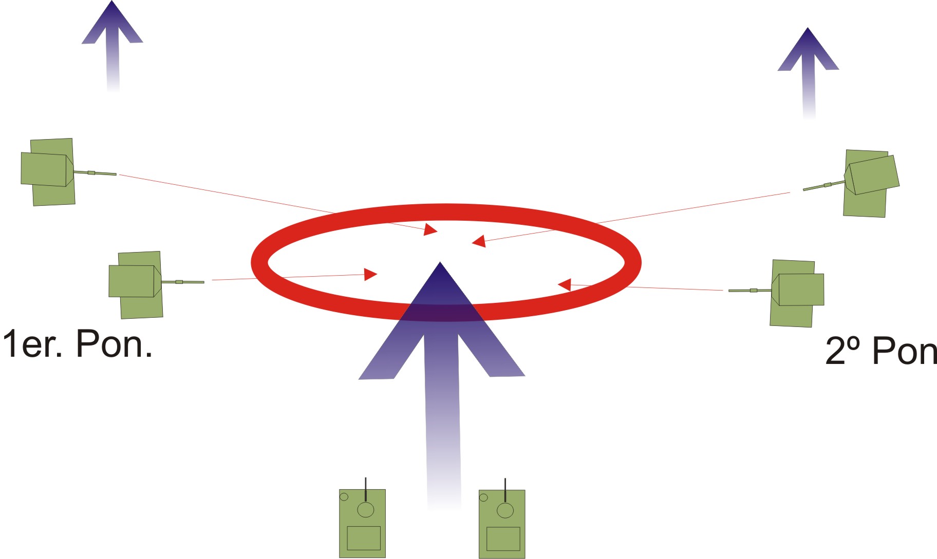

No es lo mismo digo el desierto, que el terreno accidentado y abrupto en algunos casos, como es Centro Europa, en donde los bosques, edificios, construcciones de todo tipo, terreno variado con llanos y montanas, etc., impide un despliegue amplio de los medios acorazados de gran índole, como podría ser un batallón de unos 50 carros o incluso un escuadrón de unos 12 a 14 carros.
En este tipo de terreno no se pueden emplear formaciones como la línea, o la cuña tanto directa como inversa, siendo las más usuales las de tresbolillo, los escalones o el rombo, ya que los carros de la unidad se tienen que adaptar al terreno y su entorno y muchas veces se usara la columna simple para el paso de puentes, circular por carreteras y caminos, etc., incluso se ve reducida la velocidad con lo cual se pierde un factor primordial en el uso de los carros, que es el impetu y la velocidad de despligue y llegar cuanto antes a las diversas lineas de avance (primera foto)
En la segunda imagen se puede ver lo más parecido a una cuña directa formada por tres carros Leopard y en la stercera una típica formación en columna de carros T y VCIs rusos que han adoptado la formación defensiva de la torre a las 9, que doy por hecho de que les habrán dicho que se supone que el enemigo está en esa dirección, porque si no, es un craso error adoptar ese despliegue con las torres a las 9 cuando lo suyo seria la formación de torres a las 3 y a las 9 alternativas con la torre del primer carro barriendo entre las 11 y al 1 y el carro de cola barriendo entre las 5 y las 7.

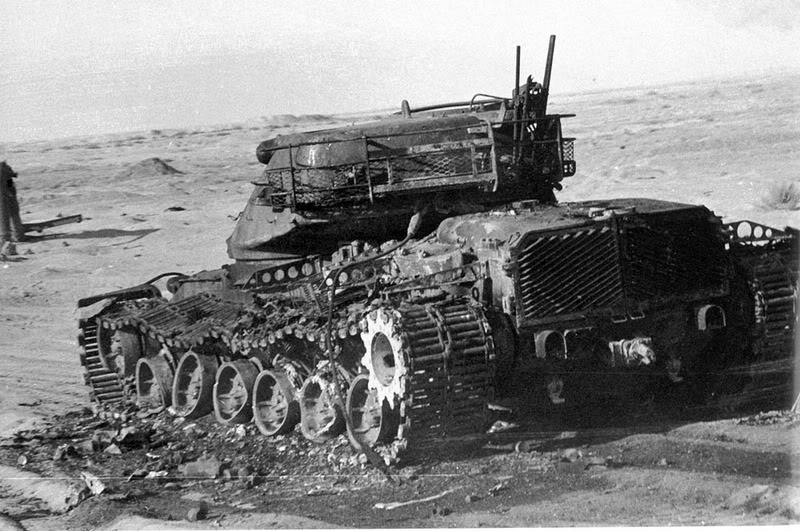

Pero vuelvo a dejar MUY CLARO, que estas tácticas cambian radicalmente en otro tipo de terreno.
En zona desértica o de terreno abierto, es la sección de carros la que va al frente por su potencia de fuego y protección, quedando los VCI en segundo escalón, pero si el terreno es accidentado, boscoso o apropiado para emboscadas, deben ser los VCI, los que tomen la delantera. Esto es lo que les sucedió a los israelitas en su última campaña en el Líbano, contra Hizbola.
El que fueran destruidos o averiados varios Merkava, fue porque se confió mucho en su protección acorazada y potencia de fuego y no se sabía que Hizbola tenía misiles CC Kornet-E, Metis y RPG-29 de última generación. La infantería la dejaron atrás cuando debería ir delante y a los flancos de los carros reconociendo montículos cercanos o puntos de posibles asentamientos de tiradores. Incluso cometieron el fallo de intentar recuperar un carro averiado con otro carro, sin esperar a que llegara la protección de la infantería y lo pagaron caro, pues el otro carro también fue abatido.
En estos casos es fundamental la creación de cortinas de humo con los botes lanza humos de los carros o disparar sobre los puntos del terreno que consideremos peligrosos. Los nervios y las prisas son malas compañeras.
Os pongo dos imágenes del conflicto del Líbano, con dos imágenes que a los carristas nos duele hasta el alma.

La cuña directa, es la formación más usada, ya que permite que en un momento dado si la sección detecta movimiento enemigo, pueda entrar rápidamente en línea con sus cuatro cañones al frente

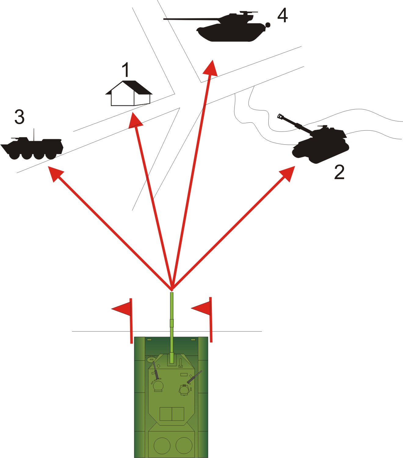

Re: Tacticas de empleo en combate con carros

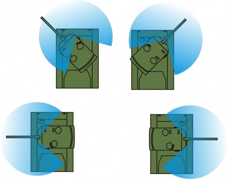

Estos sectores de vigilancia, tienen que coordinarse con el carro binomio y a su vez con el resto de la sección que proporcionara un paraguas de 360º, fundamental para detectar cualquier objetivo aéreo o terrestre.
En caso de que se localizase cualquier objetivo aéreo, la dispersión es fundamental, evitando a ser posible encajarse en callejuelas o zonas estrechas que impidan una maniobra de evasión.
En caso de aparecer un objetivo terrestre, - por ej., un carro – evaluar rápidamente la situación poniéndose la sección a buen recaudo y designando – si es posible – el jefe de la sección, que carro batirá ese carro enemigo, porque es absurdo que 4 carros tiren a la vez sobre un solo blanco, a no ser que el primero que lo vea abra fuego inmediatamente.

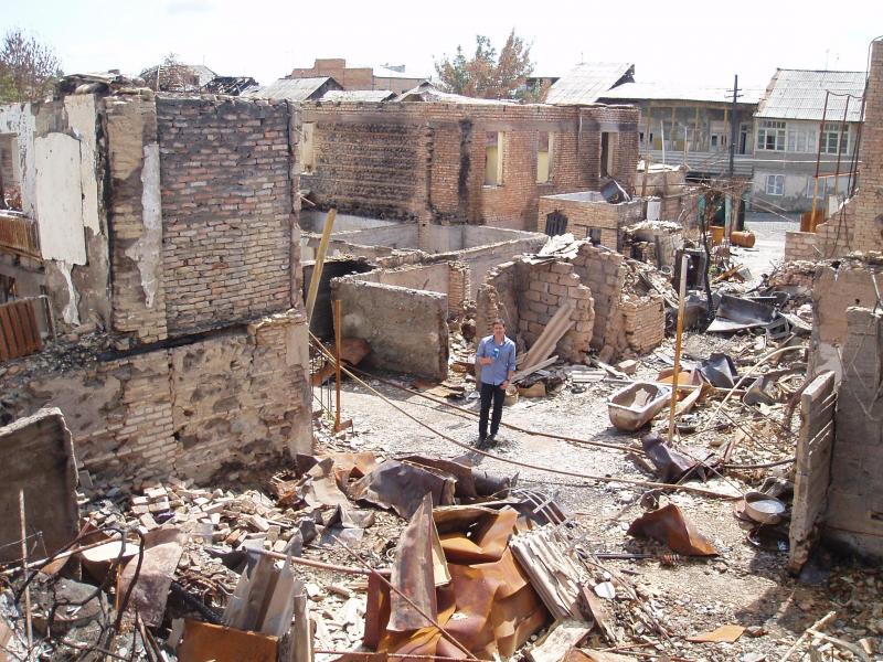

El problema lo tendrá la sección con caza carros emboscados como sucedió en la II G.M. Chechenia o en Irak y más en zonas edificadas con escombros y restos de batalla. Aquí la vigilancia tiene que subir al nivel 100% y más si no se cuenta con acompañamiento de infantería a pie. Aquí es donde se suelen producir el mayor número de bajas entre carros y VCIs. Ante todo, NUNCA, repito NUNCAAAA, debe enviarse un solo carro a reconocer la zona, como mínimo su binomio de pelotón y en caso de dudas reconocer sobre el fuego, batiendo la posible zona de emboscada con las armas de a bordo, es preferible gastar algo de munición de ametralladora que cascar. Si se recibe fuego intenso, lo mejor es retirarse e informar y cuando se pueda, batir el objetivo pero nunca enzarzarse en un combate callejero sin apoyo de infantería.
Lo mismo sucede en zonas boscosas y de pasos angostos como sucedió en Normandía con los setos o en las selvas de Vietnam, en estos casos la infantería debe ser la que reconozca y en caso de apoyo ya intervienen los carros. Mal jefe de gran unidad o mal jefe de sección será aquel que condene a sus carros a realizar un combate en población sin apoyo de infantería o meterlo en zona boscosa de poca visibilidad.
Esto es lo que sucedió muchas veces en Irak, cuando los M1 Abrams entraban en poblaciones sin apoyo de los infantes de sus VCIs de apoyo, o los Merkava israelitas en Libano o Palestina o la carnicería que sufrieron los rusos en Chechenia.

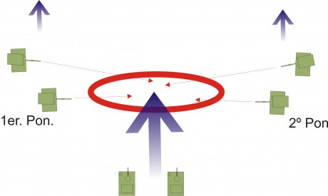

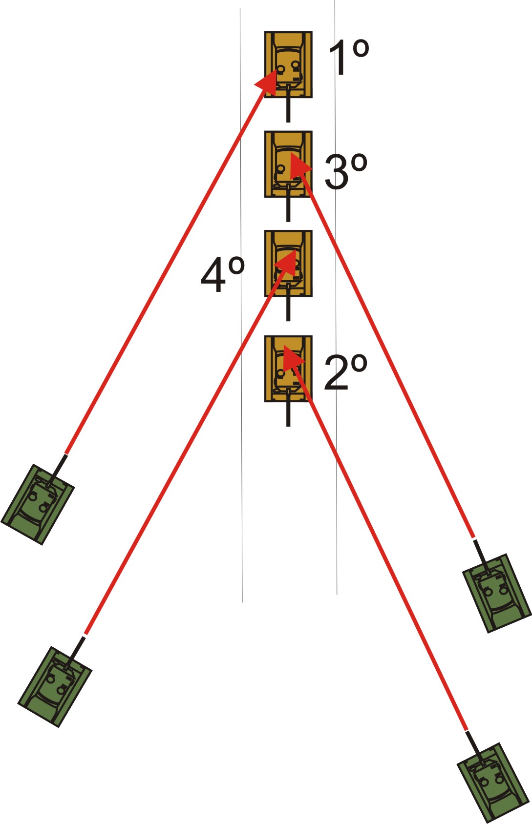

Como hay que actuar si la sección ataca una formación enemiga en columna, como parte de una emboscada?. Esta respuesta la tenemos históricamente en la emboscada que le monto el gran Whitman a los ingleses en Normandía. Me explico.
En una carretera, la formación normalmente será en columna a no ser que los carros enemigos forman parte de una escolta a otros vehículos como camiones, VCI, etc.,
En el primer caso, según se ve en el grafico adjunto, hay que batirlos siempre en el orden que indico. 1º el ultimo carro, pues de esta manera no alertamos al resto de la formación ya que por el ruido de sus motores, interfonia, etc., se enteraran cuando ya sea tarde, a continuación al 1er carro, con lo cual cortamos la carretera e impedimos una maniobra evasiva y a continuación a los carros intermedios con lo cual evitamos que estos intenten empujar los restos y despejar la carretera.
En estos casos es fundamental si montamos una emboscada es buscar sitios de paso estrechos y angostos con dificultad para salir del camino y poder maniobrar a ser posible en puentes, con barrancos laterales y paredes de montaña en el otro lado y fundamental para nosotros tanto en este caso como en otro cualquiera, es NUNCA JAMAS descrestar, dar la panza, o estar a contraluz porque creamos una silueta perfecta.
En caso de ataques de costado, la mejor parte a batir es la parte central para atrás y si es a la torre en la unión anillo de la torre-casco. En caso de no disponer de munición APFDST ó similar, una rompedora puede inutilizar el carro disparando sobre la rueda propulsora (dentada), con lo que paralizamos el carro.
Otra cosa muy importante es que cuando se mantiene una posición estática a la espera o simplemente a coincidido un encuentro, es NUNCA JAMAS, mantener la posición mas de dos o tres disparos seguidos, por muy buena que sea la posición. Rápidamente cambio de posición, cosa que hay que planificar previamente en el supuesto de que estemos “a la espera”. Siempre hay que tener previsto puntos alternativos para toda la sección e incluso crear las denominadas “cartas de tiro”, que ya explicare a continuación. En este caso se emplea solamente en el supuesto de que la sección actúa como “artillera” sobre objetivos prefijados y localizados.
