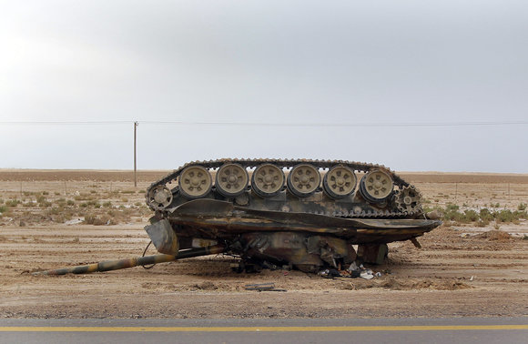

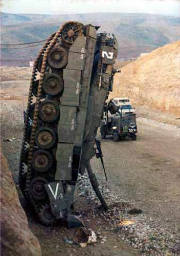

no me lo explico, un carro de combate por lo general, es bastante pesado lo que hace que el centro de gravedad sea mas bajo, pero como es posible que un carro vuelque, en las fotos que pongo no parece que el terreno sea muy abrupto

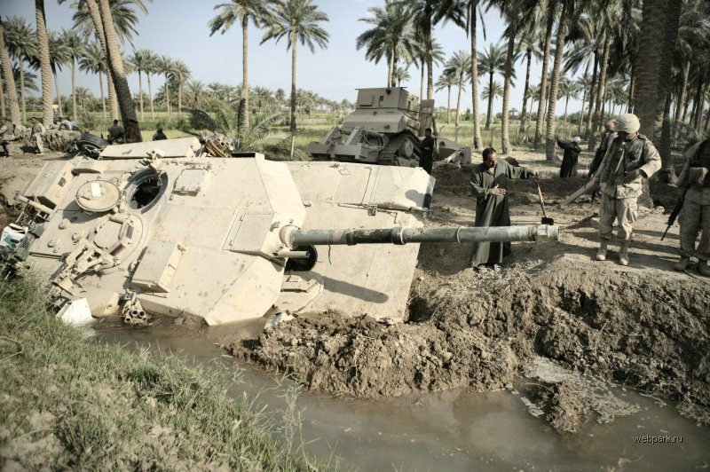

Amigo Olmert. Aunque no te lo creas, puede suceder y yo he visto un caso como estos.
Un carro de combate aunque nosotros pensemos que no puede volcar por su anchura y por su peso, si puede hacerlo, debido a muchas cosas. Entre ellas, la primera es la inestabilidad del terreno. Un terreno que a la vista de mucha gente puede ser duro y compacto, con el peso del carro puede ceder y hacerlo volcar. Este es el caso de muchas de las fotos que se han visto de carros Abrams hundidos en canales y caminos de Irak o en Afganistán como se puede ver en las dos imágenes adjuntas.
Otra de las causas puede ser la excesiva velocidad y un mal “volantazo” del conductor que hace que la masa del carro se levante hacia un lado provocando su vuelco, porque no te puedes imaginar la caña que lleva un carro a toda velocidad y a veces las cosas que se nos pasa a los JCC por la cabeza cuando se va a esa velocidad, pensando si hay un vuelco o un mal jiro.
Otro caso puede ser la rotura de la cadena, que provoca que la tracción de la otra provoque un “pivotado” violento y lo vuelque y más si está cerca de una cuneta o un barranco.
Y otra causa, en este caso muy común, es querer hacer que el carro ruede por terrenos con inclinaciones que no se calcula bien o “ataque” obstáculos que no tomamos bien lateralmente.
Y como es lógico, un despiste del conductor / jefe de carro, que no vean un accidente del terreno como una cuneta, zanja, canal, etc.

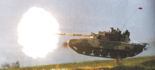

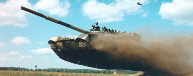

Por cierto y en relación con el tema, siempre me ha gustado hacer comentarios al respecto de la foto 1ª, del salto del carro que parece que este volando. Precisamente a este tipo de saltos, nosotros le llamamos “volar” y es una autentica salvajada, tanto para la tripulación como para el vehículo, ya que no os podéis imaginar lo que se le hace sufrir al chasis y sobre todo a la suspensión.

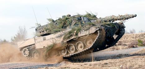

No hay que confundirlo con el “caballito”, que es otra tontería que se hace con los carros y que hay que saber hacer, sino, te cargas las crucetas de los pasos finales de la transmisión y hasta alguna barra de torsión. Es la última imagen.
Pues en el primer caso el de volar, si en el momento en que el carro toca el suelo a esa velocidad, y el conductor se le ocurriera dar un toque de volante a la derecha o izquierda, el giro tan brutal podría hacer que el carro perdiera su equilibrio y volcara. Este tipo de saltos “voladores”, se suele hacer en exhibiciones de material para demostrar las cualidades del vehículo, porque en combate se emplearía en casos muy concretos o en “cargas” a pecho descubierto.
Aunque hoy en día las suspensiones de los carros son bastante duras en el sentido de la resistencia de los materiales, son bastante cómodos en cuanto a la tripulación, pero este tipo de saltitos, machaca ciertos elementos hasta un límite insospechado.
No es el primer caso que yo he visto de amortiguadores reventados, barras de torsión partidas, cadenas partidas y hasta ruedas ahuevadas. Y no es broma ni exageración.
