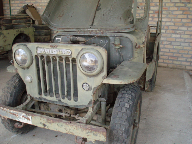

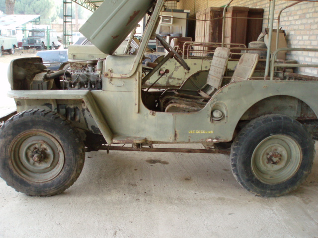

Hola lo dicho es la primera vez que me pongo a arreglar un vehiculo dado de baja y en estas condiciones, me venden uno procedente del ejercito español, por 1600,es este de las fotos.Mi mayor pregunta es que si veis viable el repararlo o es muy costoso a simple vista viendo las fotos.
Ahh y como lo veis de precio?

Vamos a ver. La pregunta requiere varias variables para responder:
-¿Eres manitas para la mecánica?.
-¿Tienes un garage para trabajar en con el jeep?.
Ten en cuenta que es un modelo para el que no existen muchas piezas ni accesorios en el mercado. De todos modos, supongo que lo querrás conservar original.

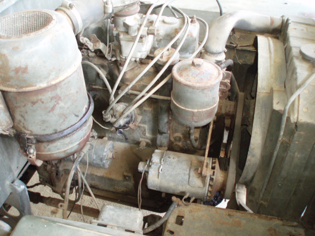

Por otro lado, se trata de un modelo muy espartano. No tiene pijadas ni electrónica. Po tanto, si arranca y va más o menos bien, no debería tener muchos problemas de mecánica gordos.Llevate unas pinzas o un arrancador, mira que tenga aceite y dale a ver que pasa. Batería, filtros, correas y manguitos será lo mínimo que tengas que cambiar.Un engrase y reapretado general también. Mira el estado de las ruedas. ¿Sirven?.
Ten cuidado con el tema de papeles. Seguramente sólo podrás darlo de alta como vehículo histórico, ya que no podrás pasar la ITV actual sin hacerle costosas reformas que además le quitarían el estado original al jeep.

-Lo del precio es muy relativo. Es un compromiso entre la originalidad del vehículo y su estado de conservación. No me parece caro, si el motor está utilizable.
-Intenta averiguar la referencia de la pintura original y búscal o que te la fabriquen. Después de sanear óxido y darle minio, unas capas de pintura y repintar las insignias, quedará muy chulo. Según el estado, tendrán que cortar chapa por lo sano y soldarle otra chapa.
-Seguramente tendrás que cambiarle los silent-block de la suspensión y dirección y los amortiguadores.

el oprecio lo veo un poco alto la verdad yo he estado en algunas subastas militares y se lo que les cuestan los lotes y la verdad el precio que te pide es bastante alto he visto en otros sitios mucho mejor que ese a un precio mucho menor
lpor lo demas lo que te han comentado lo facil d eestos vehiculos es que la mecanica es muy facil y que hay muchos recambios , en chatarrerias no es complicado encontrar
