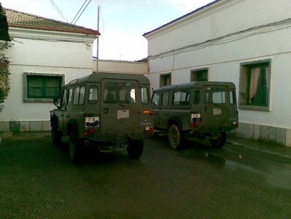

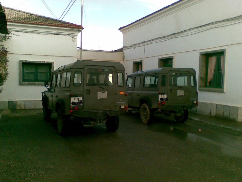

En la IM se utilizan los Defender, y son prácticamente iguales a los del mercado civil.
Se usan básicamente para servicio interno de los acuartelamientos.
