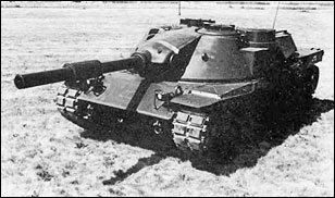

Llevo unos días dándole vueltas a la cabeza, con el tema de la suspensión variable en los carros de combate, si es efectiva o no.
Si nos fijamos, realmente son pocos los ejemplares que se han desarrollo con este tipo de sistema, a saber, el STRV 103 C S-Tank sueco, el fracasado proyecto americano/alemán BMT-70 / Kpz-70 y actualmente el japonés Type TK-X 10, aunque nosotros también tuvimos un vehiculo de este tipo, el original BMR-600, el cual tuve el privilegio de conocerlo y conducirlo, en Barcelona en el año 76.

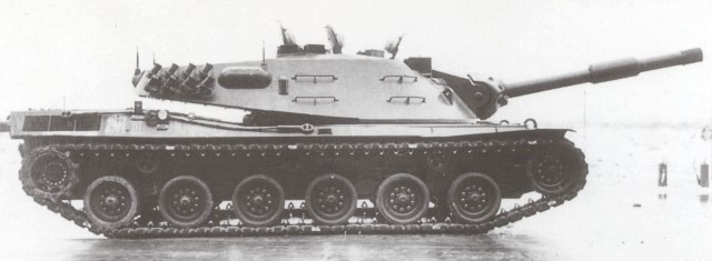

Re: SUSPENSIONES HIDRAULICAS

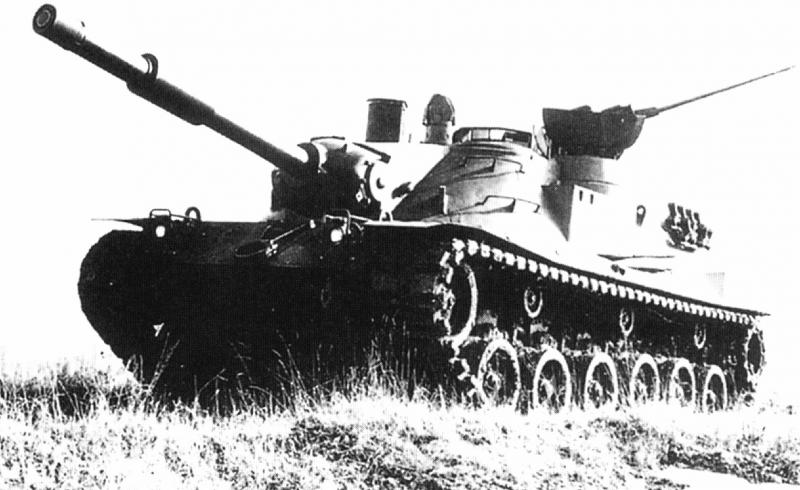

En este sistema, el conjunto de suspensión hidráulica se bloquea cuando el carro esta en marcha (por lo menos así lo hace el STRV-103 sueco), trabajando tan solo la suspensión ordinaria. Actualmente solamente cuando el carro esta en parado y tiene que utilizar alguna forma táctica de empleo con silueta reducida o elevada para aumentar la elevación de tiro del arma principal.
El proyecto MBT / Kpz-70, fracaso precisamente por este motivo. El uso continuo de la suspensión variable, sumado al continuo vaivén de la suspensión hace que el sistema hidráulico se resintiera y fallara, con el correspondiente reventón de tuberías y fallos tanto en las bombas independientes como en la principal, lo que ocasionaba que muchos carros se quedaran en su posición baja o incluso bloqueados hacia atrás o hacia delante.

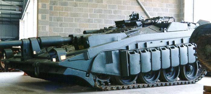

Los suecos, son los que hasta el momento, mayor éxito ha tenido, pero ojo, se empleaba la suspensión variable, tan solo para introducir ángulos de elevación/depresión o para reducir su silueta táctica.
Yo supongo que el japonés será lo mismo, porque sino, no le veo otro cometido.
Un carro de combate, en campo a trabes es un continuo cambio de altura debido al terreno y eso con suspensión normal, si pretendemos que la suspensión sea variable continuamente, esto lo veo imposible. Un conductor no puede estar continuamente variando de altura y conduciendo, por lo menos eso es lo que pasaba con el BMR-600 original.

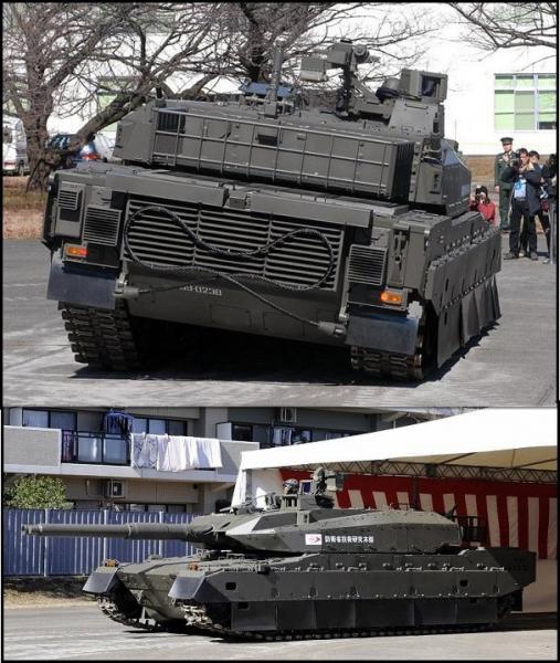

La prueba palpable del poco uso de estos sistemas, es el escaso número que hay de tipos de vehículos con este sistema.
El tiempo dirá, como les va a los japoneses con su TK-X 10

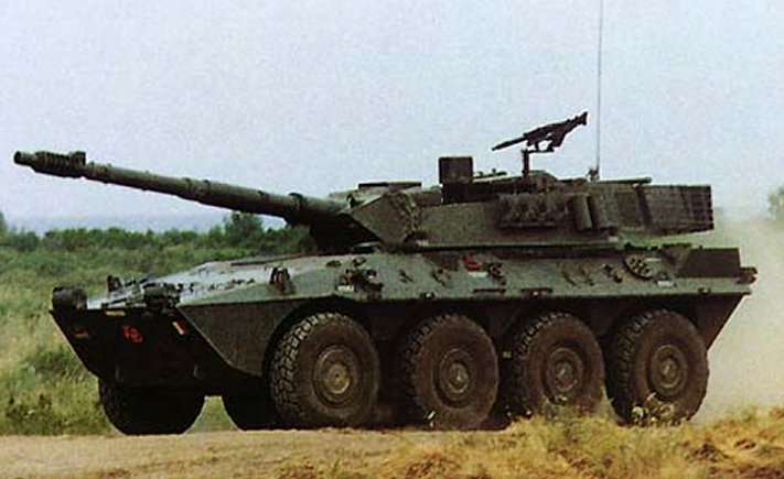

El centauro , que es de ruedas, tiene un sistema neumatico para poner la presion adecuada desde la camara de conduccion, este sistema suele dar bastantes pegas perdidas de aire por juntas etc,, son sistemas con mucho tornillo como le digo yo

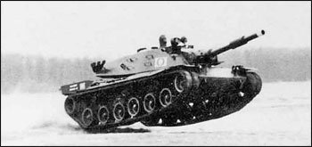

Pues bien, una de las pruebas, es elevar el carro mediante una grúa a una altura superior a los 5 m., y dejarlo caer de golpe. Imaginaros el trallazo y lo que sufre la suspensión y la estructura.
Otra prueba (que yo la he hecho varias veces), es lanzar el carro a toda velocidad y frenarlo en seco, hasta que te sale el pedal por la proa.
El carro se clava hasta prácticamente tocar el borde ataque inferior en el suelo. Hay parten barras de torsión, como si fueran palillos y revienta amortiguadores como si fueran globos.

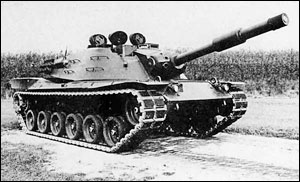

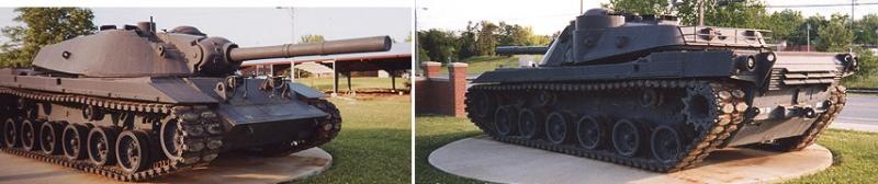

Pues estas pruebas, se las hicieron al MBT / Kpz-70 en Aberdeen y en Münster (Alemania) y los resultados fueron contundentes. Un fracaso total.
Los sistemas hidráulicos que regulaban la suspensión, reventaban como petardos. Las bombas inyectoras reventaban y no aguantaban esas presiones.
Incluso en fuego real, no aguantaba el retroceso del efecto del disparo.
Y como es lógico, solo se podía emplear la suspensión variable a motor parado, por lo tanto, para que una suspensión cara, complicada y llena de problemas técnicos?.
Os pongo las imágenes de la versión alemana Kfz 70 con cañón de 120 mm y la versión USA, el MBT-70 con cañón de 152 mm Shillegat
