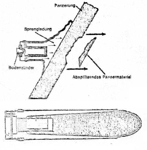

Aqui teneis una imagen de un disparo HESH, la estructura puede variar segun fabricante pero someramente es aproximadamente asi. Una ojiva de paredes muy finas y una gran cantidad de carga explosiva en el interior.
Y lo de "señora" mejor se lo dejais para otro :evil:
 HESH ("High Explosive Squash Head" o "Proyectil de Alto Explosivo de Cabeza Deformable"); 70

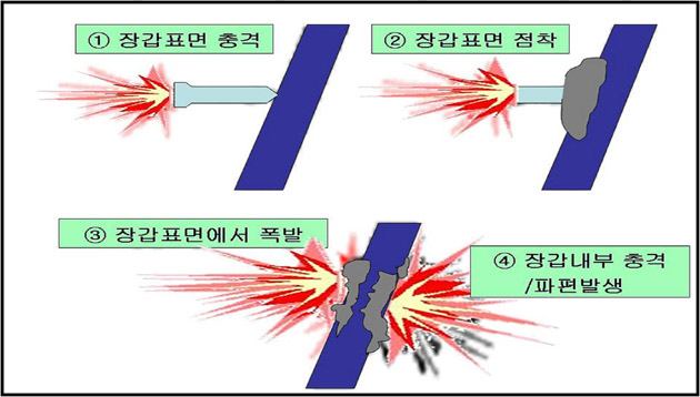

Pongo algunos esquemas explicativos CUENCA:
Efecto de una HEAT "High Explosive Anti-Tank":
Efecto de una HESH "High Explosive Squash Head":
Foto de HESH:

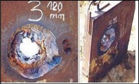

[quote="CUENCA"]Aqui teneis una imagen de un disparo HESH, la estructura puede variar segun fabricante pero someramente es aproximadamente asi. Una ojiva de paredes muy finas y una gran cantidad de carga explosiva en el interior.
Y del proyectil puesto por CUENCA:
 HESH ("High Explosive Squash Head" o "Proyectil de Alto Explosivo de Cabeza Deformable"); 90

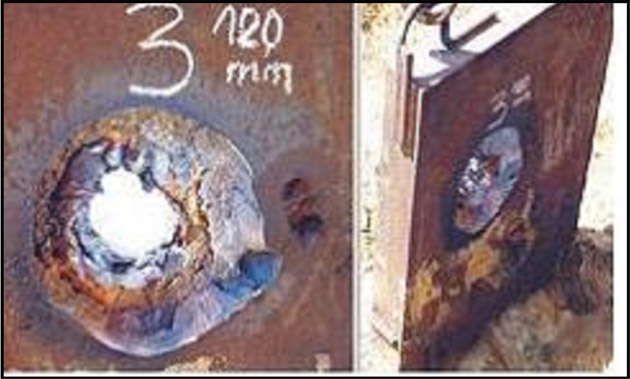

El efecto es mas o menos esto:
 HESH ("High Explosive Squash Head" o "Proyectil de Alto Explosivo de Cabeza Deformable"); 100
ImagenImagen

Mensajepor IVAN-HK » 27 Jul 2011 11:16
debido a esto (sin comentar lo que ocurre en el interior del vehículo)
 HESH ("High Explosive Squash Head" o "Proyectil de Alto Explosivo de Cabeza Deformable"); 110

Mensajepor IVAN-HK » 27 Jul 2011 11:26
No se actualmente si se usa para atacar a otros vehículos pues esta mas pensada para atacar fortificaciones, de hecho ese es su origen (y data de la IIGM). Pero se ha usado mucho, especialmente por el Reino Unido en plena Guerra Fria. Seguramente por usar cañones estriados en sus carros.
Los estadounidenses suelen llamarlo HEP "High Explosive Plastic" Se decantan mas por el HEAT, pero tenían un vehículo de ingenieros, el M728 (basado en carro M60A1) que los usa:
También puede disparar estas munición los Striker, cosa que considero interesante...
Básicamente es un proyectil con pareces mucho mas finas y muy deformables con gran cantidad de explosivo. La finalidad es que estalle al contacto con la superficie a la que se dispara, genera alta temperatura y vibraciones que agrietan la estructura. Ademas, al ir el proyectil girando en el momento de impacto por decirlo de una forma "distribuye" mas cantidad de explosivo por la superficie y las grietas puede ser mas grandes o mas cantidad. No depende demasiado de la velocidad para ello pero si de la rotación claro.
En el caso de un vehículo, debido a la sobre presión en la superficie se da el caso que parte de la estructura interior se rompe / fragmenta y hace de lluvia de metralla para el vehículo...
Si algo no esta bien explicado, que CUENCA lo rectifique por favor.
Ultimo detalle es que a pesar de no ser especifica para destruir vehículos, esta munición ostenta el récord de destrucción a mas distancia de un carro. El caso que yo sepa es un Challenger Inglés en la destrucción de un T-72 a mas de 5 km.
ImagenImagen
