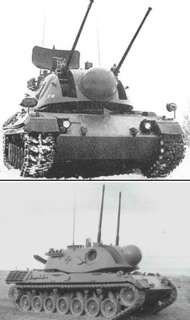

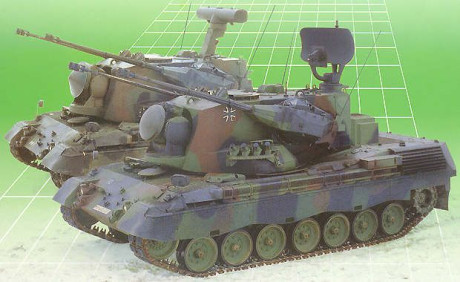

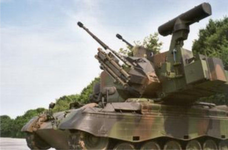

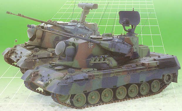

Os adjunto unas imágenes de la versión Güepard alemana y la versión holandesa, equipados con diferentes sistemas radar. También la versión Leopard 1AS Gepard SPAAG con 4 misiles Stinger y la versión inicial de carro antiaéreo sobre chasis Leopard, el Leopard Matador SPAAG, que no paso de fase prototipo.

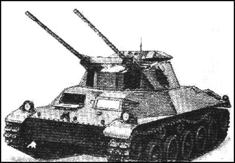

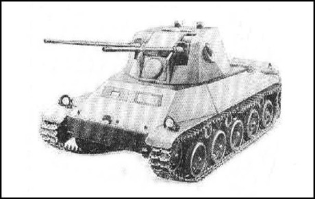

Y dos mas (joer, nunca termino), los variantes prototipo sobre chasis del transporte de tropas HS-30 los HS 30 TURM A14 AA y el HS 30 TURM A15 AA con dos cañones de 30 mm y que ya hace mucho tiempo saque en otro post mio.
Y ahora si, se acabo.

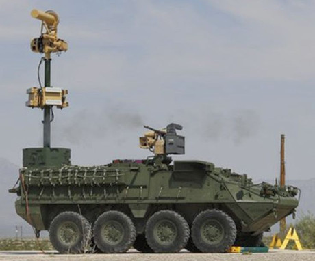

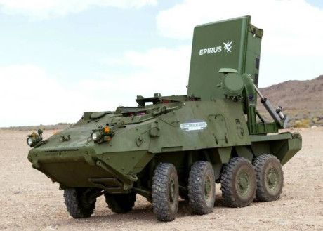

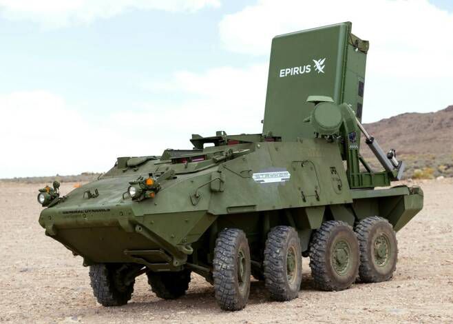

Este tipo de sistemas es el que lleva el nuevo Stryker 8x8 equipado con varios equipos M-SHORAD que os muestro en las diferentes variantes.
Estos equipos lo que hacen es hacer un barrido del espacio aéreo, los detectan (los drones) y emiten una tanda de emisiones de micro ondas de alta potencia que los deja fritos.
Los mas conocidos y recientes son todos los de la gama Stryker 8x8 M-SHORAD Leonidas Epirus. Además los americanos disponen de otros sistemas anti drones basado en unas torres telescópicas dotadas de emisores de micro ondas igualmente de alta potencia como los Stryker 8x8 Anti-UAV Defence System o los sistemas Stryker M-SHORAD Guardian A1 laser de 50 Kw. Está claro, que los sistemas electrónicos son mucho mas eficaces que una descarga de municiones que pueden batir 1, 2, 3 o mas drones, pero no un enjambre que se apodera de los vehículos antiaéreos.

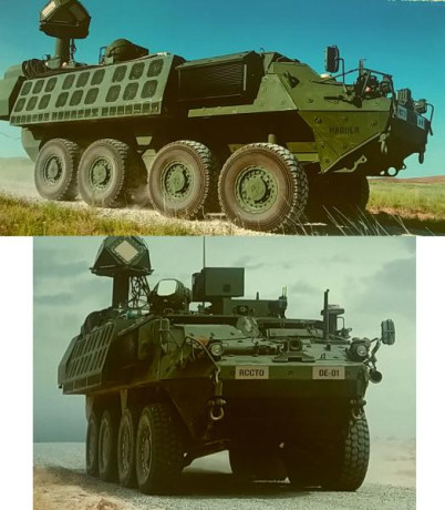

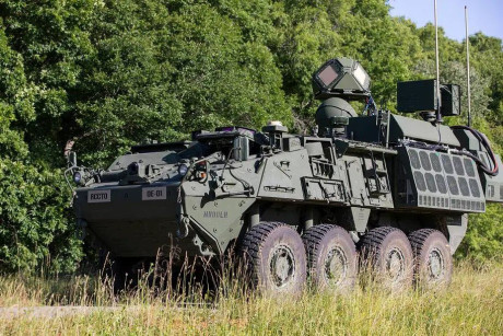

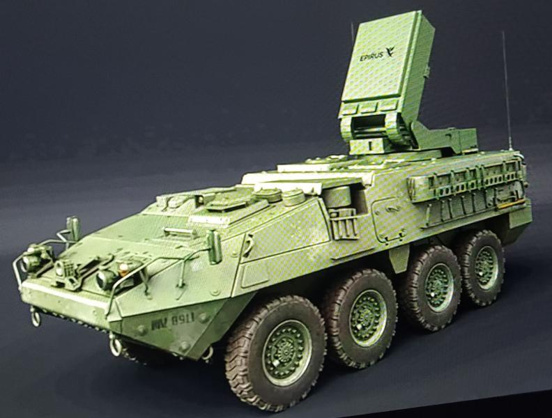

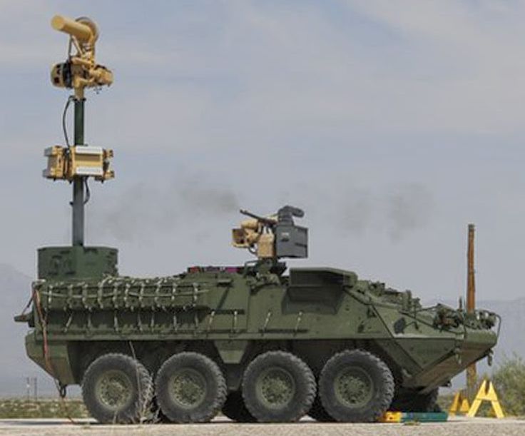

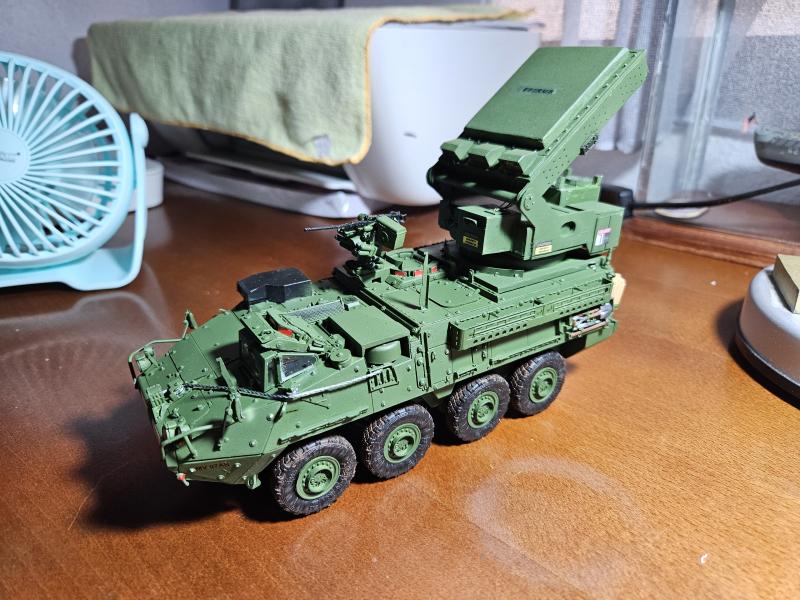

Otras dos variantes del Stryker 8x8 sistema M-SHORAD

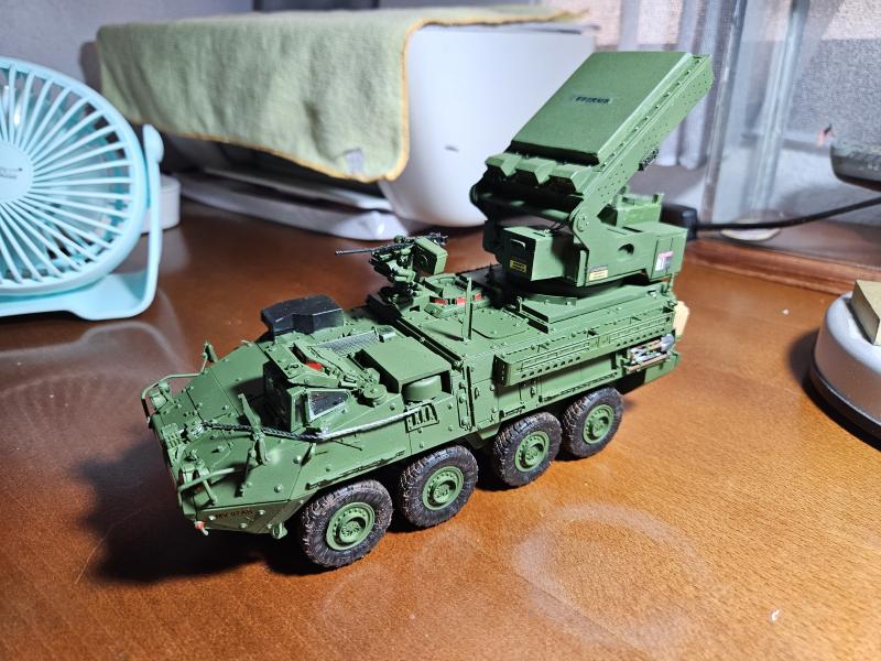

Y una maqueta echa por mi de la variante Epyrus sobre un chasis de la variante Stryker M.1126.

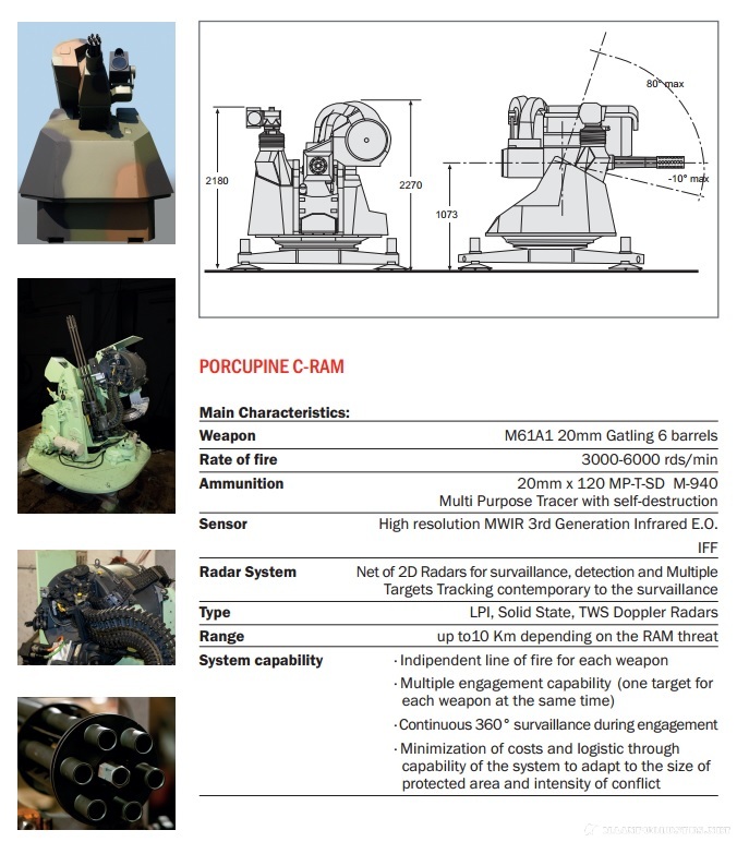

Yvan5 escribió:Digamos que un tiempo de adquisición y disparo en un escenario así no debiera ser superior a cinco segundos (totalmente subjetivo, lo admito)
Creo que esto merece una rectificación, y aclaro que los datos con los que voy a trabajar salen de ChatGPT, por lo que no tienen ninguna fiabilidad, pero desde luego más que los que puede proporcionar mi memoria, que ya no es lo que era.
Debido a su pequeño tamaño, maniobrabilidad, baja firma radar y apoyo en sistemas GPS o similar, los drones pueden atacar un objetivo por los 360º y a muy distintas alturas, revelando su presencia a muy corta distancia del blanco, con lo que los sistemas de defensa debieran reaccionar de forma prácticamente instantánea.
Además, su coste (nulo en vidas humanas y relativamente bajo en términos económicos) permite el uso de estos medios en oleadas que saturen por un lado la capacidad de seguimiento de los radares y por otro la velocidad de respuesta de las armas, tanto en tiempo de reacción como en velocidad de giro y cadencia de tiro.
Ante una amenaza así, los radares modernos pueden seguir entre 300 y 500 blancos (hay algunos que ya pasan de los 1000 e incluso 1500, pero no son habituales todavía), con lo que la principal limitación la tenemos en las armas.
La cadencia de tiro, para calibres .50 y superiores no suele ser mayor de los 6000 disparos/minuto, siendo lo normal entre 1000 y 4000. Pero seamos buenos y consideremos que 100 disparos por segundo es suficiente para eliminar un dron, (suponiendo que impacte, claro está, pero eso es cosa del algoritmo que emplee la dirección de tiro y de la habilidad del piloto del UAV).
En cuanto a la velocidad de giro, tanto en orientación (horizontal) como en azimut (vertical), lo habitual ronda los 60-90º/segundo, en sistemas terrestres, llegando en algunos casos a 100º/seg o incluso superiores. Entendemos que no será un único cañón - por decirlo así - el que se enfrente a la amenaza, por lo que cada uno tendrá un sector asignado; eso puede llevar a la conclusión de que si, por ejemplo, ese sector es de 90º, una velocidad de giro de alrededor de 100º/seg puede ser adecuada.
Con estos parámetros nos encontramos con un grupo de sistemas, existentes o que pueden existir en poco tiempo, con capacidad de seguimiento, velocidad de giro y cadencia de disparo que los hagan aptos para enfrentarse a amenazas de tipo ataque de saturación con UAV, pero los que existen en la actualidad no reúnen en un mismo conjunto los valores estimados como necesarios.
Pero claro, el "rollo" que acabo de soltar es considerando que la unidad de defensa está completa, y operativa al 100%. En el momento en que el "malo" (la palabra "enemigo" parece que no es políticamente correcta) emplea guerra electrónica y anula el radar o disminuye sus capacidades, o falta alguna de las armas de la unidad de defensa, con lo que los sectores asignados a las demás son más amplios, el tema se puede volver bastante más peligroso.
Claro que lo siguiente es que las armas y radares de defensa aérea también se manejen a distancia, o incluso mediante inteligencia artificial, con lo que tampoco en este lado del enfrentamiento habría que temer bajas humanas.
¿Ciencia ficción? tal vez, pero ya hay algunos movimientos en este sentido.

Interesante material americano.
https://www.defensa.com/otan-y-europa/leonidas-canon-microondas-ejercito-estados-unidos-redefinira
Omito comparaciones, no me apetece deprimirme.

El tal Leonidas ¿sirve contra aeronaves tripuladas?
Re: Los Güepard, son necesarios de nuevo?
Pues, sin tener más información al respecto poco se puede decir, pero en un análisis a vuelapluma algo podemos apuntar.
Mi opinión es que, si se basa en la "fuerza bruta" de un chorro de microondas que cortocircuitan la electrónica del UAV, lo mismo pasaría con la de una aeronave tripulada, pero si te das cuenta no hablan de alcance ni de apertura del sector "útil", por lo que podemos pensar que ambos son pequeños.
Una aeronave tripulada pude usar armas de las llamadas "stand off", que lanza desde fuera del alcance de los medios de defensa del enemigo, pero los drones utilizan - en el ámbito del que estamos hablando - poco más que armas de caída libre o procedimientos suicidas, por lo que ese tipo de armas ni se consideran y el radio de acción de las armas defensivas puede ser mucho más corto. ES decir, puede ser útil contra drones, pero no contra medios convencionales.
Pero si lo que hace el tal Leonidas es, simplemente, impedir la transmisión de datos UAV-piloto, no servirá nunca contra un avión tripulado, y tampoco contra un dron guiado por fibra óptica.
Como ves, la pregunta no es sencilla, pero el tiempo nos dará la respuesta.

Gracias Ivan, por eso la hacía. Ya que pienso que las modernas aeronaves tripuladas están protegidas contra IEM de potencia; y, a la postre, el tal Leonidas es eso, un generador de Impulsos Electro Magneticos

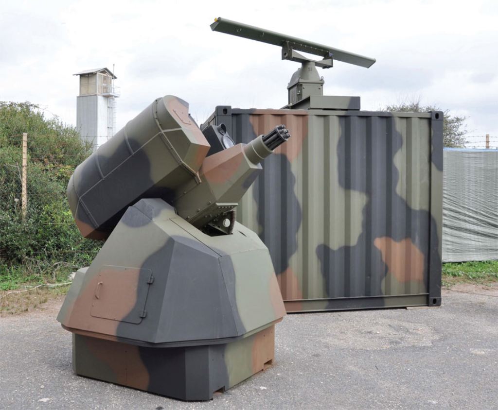

El Porcupine (de Oto melara ahora LEONARDO)?
Básicamente un M61A1 Gatling para usar como antiaéreo. No pasó de prototipo. El Centurion C-RAM tiene demasiada importancia a pesar que el Porcupine era económico.
