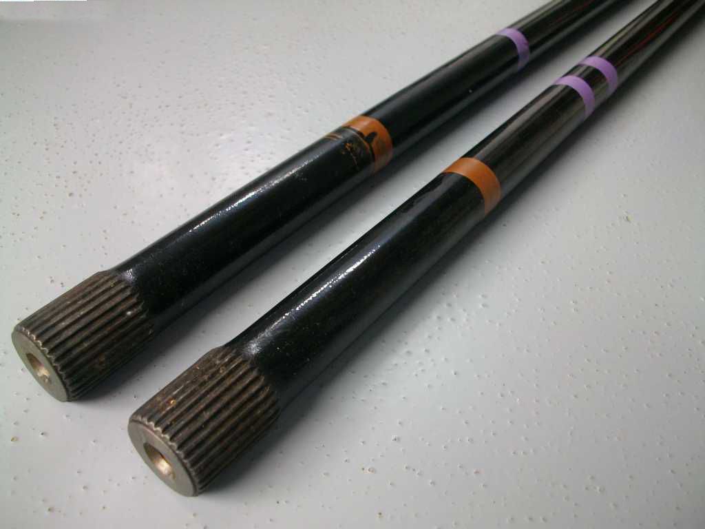

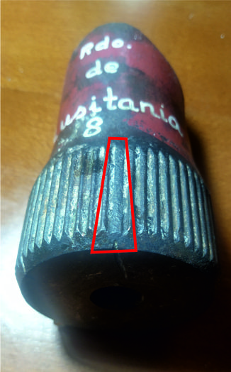

Ayer os comenté que hoy os contaría la odisea de las barras de torsión que llevamos a cabo unos compañeros especialistas otro sargento amigo mío y un servidor y un soldado mecánico tornero.
La cosa es que yo le comenté que, si a las barras de torsión se les hacía dos muescas más, aprovechando el vano que queda en ellas, pues pensaba que se conseguiría que la barra estuviera más retorcida y por lo tanto afectaría a la altura del carro y más en concreto su luz al suelo, ósea, la distancia que hay de la panza al suelo.
Pues en un fin de semana (los 5 solteros y residentes en la base), hicimos la locura de sacar barra por barra a un carro de la PLMM (12 barras en total) y hacerle dos estrías mas aprovechando el vano que hay en las estrías (mirar la foto) a cada una de ellas y vuelta a colocarlas en su sitio, esta vez con un gran esfuerzo porque había que clavar bien las estrías tanto en el brazo de la rueda como en el “vaso” de asiento al final de cada barra.
Resultado, el carro subió 8 cm en altura. Luego le dimos caña mi colega carrista y yo a toda caña, haciéndole auténticas burradas de saltos en el aire, frenadas bruscas tanto hacia atrás como hacia adelante y nada y además una suavidad en la conducción maravillosa.
El lunes se informó al mando de lo que hicimos y milagrosamente no dijeron nada. Se mando un informe a la Talbot, vinieron unos técnicos y vieron todas las burradas que le hacíamos al carro tomaron medidas y cotas y se fueron.
El resultado es que dijeron que no se aprobaba por problemas técnicos. Y nosotros sabíamos que como no había salido de ellos no lo aceptaban.
Se volvió a poner las barras como estaban y ahí se acabó la historia. En España somos así de jilipo…

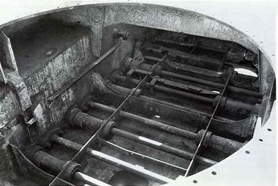

Para los que no habéis estado nunca en carros de combate y no habéis sacado nunca una barra de torsión, os diré que es el peor trabajo de mantenimiento – reparación.
Si veis la foto en blanco y negro de cómo van colocadas, pensar que sobre ellas a todo lo largo del carro va de delante hacia atrás, la cámara de conducción del conductor, la jaula de la torre y a continuación el paquete moto propulsor.
