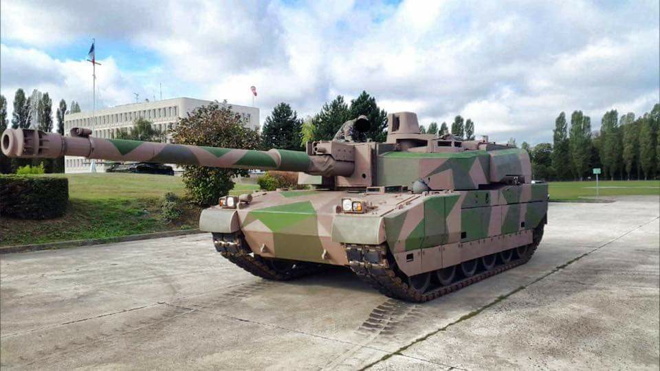

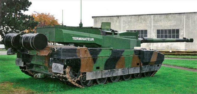

Otra cosa seria que le quieran poner la torre del Lecrerc T4, la de 130 o 140 mm, pero solo respecto a potencia de fuego, el resto no lo veo claro.
El prototipo T4, ya con unos años... data del 1996. Pero se realizaron pruebas el 2010 y se presenta el 2016 y 2017 como una de las posibles mejoras con el "LECRERC XLR" (el programa scorpion), donde incluso se pretende mejorar la protección. Pero se dijo que el cañón seria el mismo... no tengo mas datos. A saber si con el Armata, se plantean el cañón como los alemanes (130 mm de Rheinmetall).
