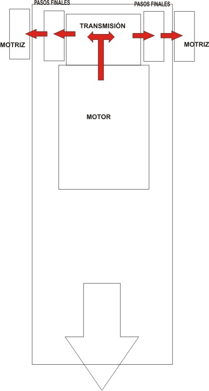

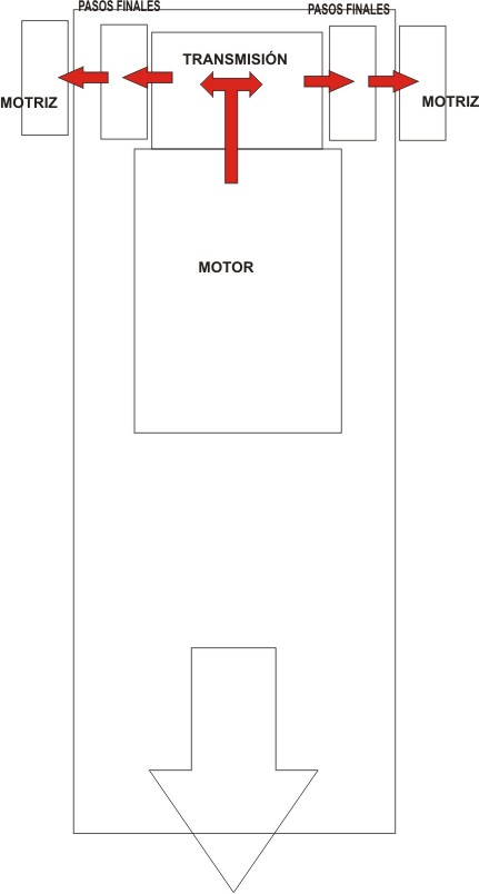

Efectivamente como decís, antiguamente la dirección de un carro era muy complicada, puesto que consistía en dos palancas que lo que hacían era actuar sobre un sistema de frenos tipo pastillas de freno, que lo que nos permitía era, frenar una cadena o la otra, por eso podemos ver en ciertas películas y vídeos como los carros, giraban a izquierdas y derechas de manera brusca.
Que pasaba con esto?. Pues que los conductores acababan reventados pues tenían que frenar y al mismo tiempo girar una palanca o la otra según fuera, con muchísima fuerza lo que los dejaba cao.
En los años posteriores los americanos - y como es lógico otros países - desarrollaron las transmisiones Cross-Drive o Transmisión en Cruz o paso cruzado de doble paso.
Estas transmisiones en cruz, reducían el empleo de mecanismos de transmisiones como las barras a todo lo largo de la barcaza del carro. Al ser hidráulicas utilizaban una serie de servos y engranajes que reducían prácticamente a nada, el esfuerzo de los conductores, haciendo mas suave y mas agil el manejo de los carros por muy pesados que fueran.
Un sencillo varilla a todo lo largo de la barcaza unía el mando de conducción del conductor con la caja de válvulas que llevaba la transmisión. Esta accionaba estas válvulas como digo, que simplemente permitían que actuaran los platos y engranajes de un lado u otro de la transmisión.
Estos platos iban unidos a un conjunto de engranajes reductores denominados pasos finales que "finalmente" mandaban el giro a las motrices.
Casi todos los carros occidentales y por no llevar la contraria casi todos del Pacto de Varsovia (digamos rusos), llevaban este tipo de conjunto motor - transmisión. Aunqueeeee, los carros rusos por motivos mas bien de ahorro, llevaban unos sistemas de transmisión no tan suaves como los occidentales, de hay esas imágenes de carros y blindados rusos pegando esos arranques y giros tan bruscos, casi encabritados.
Las transmisiones modernas permiten que con un par motor menor, se muevan mas toneladas y la suavidad de conducción es similar a la de un coche.
