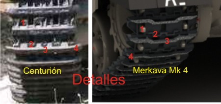

Tiene narices y yo juraria que esas cadenas se las he visto yo puestas a algun carro y no me acuerdo. Mira que he mirado todos mis ficheros y no la encuentro. Mirare la pagina que dices.
Pero de nuevo disculpa que sea cansino, pero te incluyo este detalle de las dos cadenas.
A la izquierda la del Centurión, a la derecha la del Merkava Mk IV BAZ,
Te indico los puntos. Fíjate y veras que como es lógico no son similares pero te detallo las modificaciones SOBRE la cadena original.
1.- Lógicamente los mismos huecos para entrada del diente de la motriz.
2.- La misma nervadura del eslabón, lo que pasa que en la del Merka, “posiblemente” permita la colocación de unos pequeños tacos de goma, de ahí el hueco rectangular para el paso del tornillo de fijación.
3.- Modificación en la garra, que pasa de ser rectilínea en el Centurión a ser con garra en el Merka.
4.- Y ultima, la misma inclinación de caída del eslabón.
Mas datos ya no puedo aportar.
Y lo del sistema de tensado, si que so labia e incluso tengo un par de fotos de el.
Pero como bien sabes, israel ha experimentado con todo y ya no me estraña nada de nada, lo que podamos ver y que no conozcamos.
Saludos maquina.
Saludos maquina.

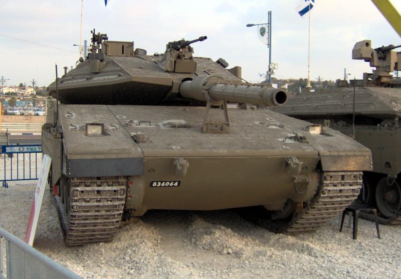

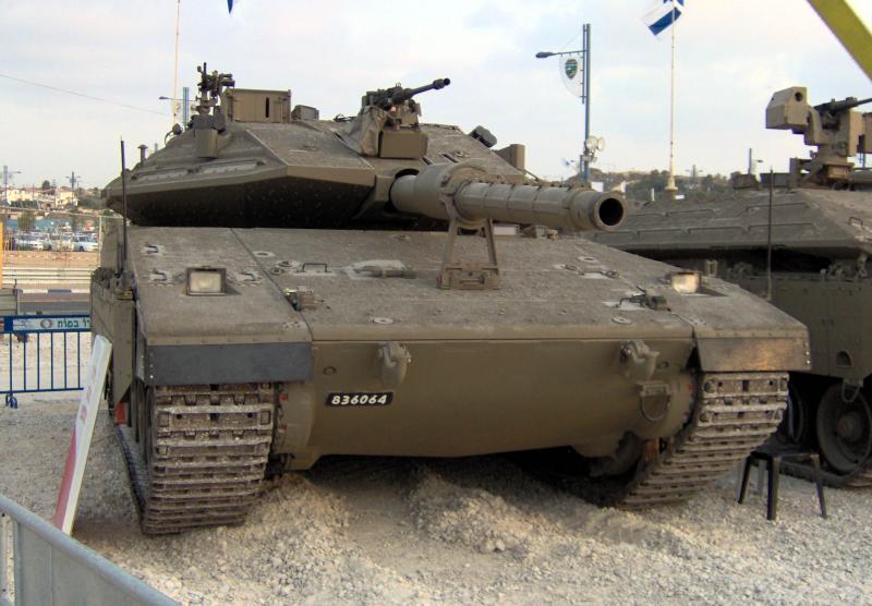

Re: ¿Mercava, Abrams o Leopard?
jopeta con el merkava...mira que da juego....
las cadenas que has puesto del merkava IV baaz, no me cuadran demasiado....me parece que son de un III....
en el disco duro que tengo en reparacion, tengo una "jarta" de fotos de los Mk IV en su ultima pajarraca por tierras libanesas...y llevan otro tipo de cadena...como la que puse en una de las primeras contestaciones (si...son de maqueta...pero se ve el detalle de su forma)
los MkIV de serie, llevan estas cadenas...
como ves, por decirlo de alguna manera, los eslabones son "paralelos", no llevan esa forma "sinuosa"...por lo que me da la impresion que quizas esten preparados para la posibilidad de adaptarles tacos de goma...me recuerdan mucho a las de los AMX30, chieftain o challenger....
mira que soy friki con los detalles....uno que es maquetista...
saludos
saludos
