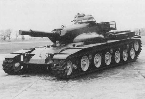

Sobre suspensiones hidroneumáticas ajustables, leí que (a parte de poder ajustar la altura del carro en terrenos mas o menos difíciles) servía para poder inclinar la barcaza hacia adelante o hacia atrás para ganar unos grados en la inclinación del cañon (por ejemplo para disparar desde una cresta hacia el valle, deprimimos la parte delantera de la suspensión).
Pero efectivamente, parece un sistema demasiado delicado como para metérselo a una máquina como un MBT.

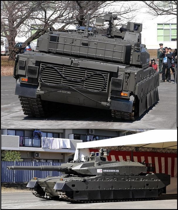

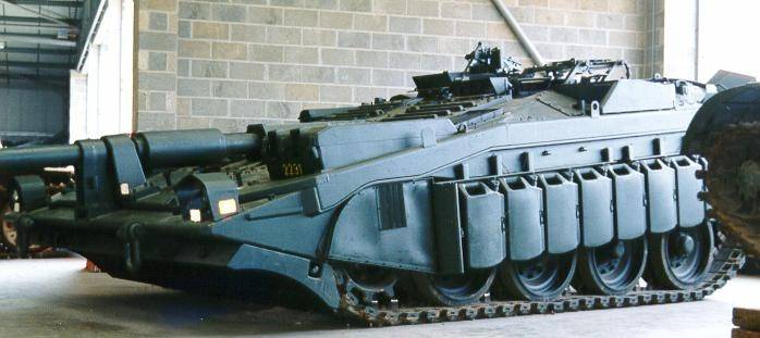

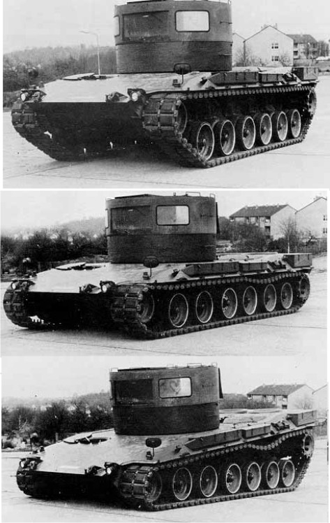

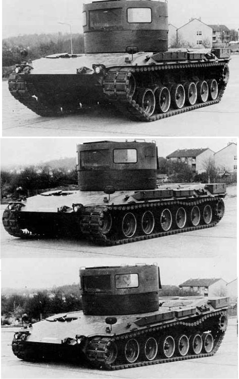

Hooke. Efectivamente, las suspensiones variables hidroneumaticas permiten regular la altura del carro y ademas como también dices, la inclinación delantera o trasera lo que hace que el cañón tenga mas elevación positiva o depresión negativa.
Te adjunto unas imágenes de la actuación de una suspensión hidro neumática en el proyecto fallido MBT-70 germano-americano y unas del japones Type 10 TK-X y del sueco STRV-103 donde se ve el efecto de inclinación negativa.

Los modelos japones y sueco

En el STRV 103 si que le veo utilidad al ser el cañón fijo , pero esas suspensiones de tipo hidroeléctrico o neumático no me acaban de gustar , demasiado mantenimiento y muchas averías en el sistema por sobre presiones , es lo que más fallan esos sistemas , parece que no se acaban de acoplar bien en los vehículos de combate , supongo que los otros países , o no , tendrán posibilidad de ir cambiando regularmente manguitos y racores de presión para mantener el sistema en óptimas condiciones.
lo digo con la experiencia que tengo en vehículos de combate con esta clase de sistemas :tanque^:
