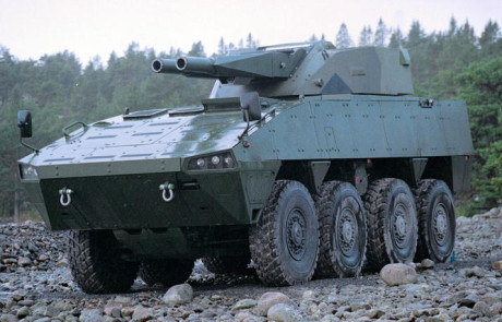

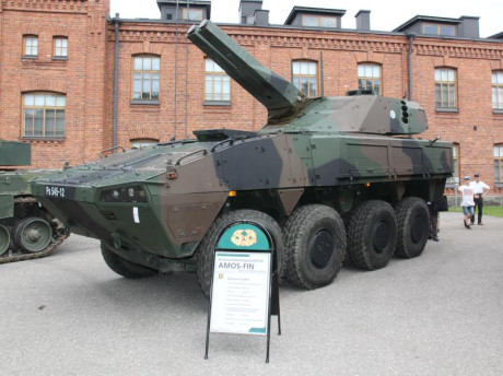

AMOS o Advanced Mortar System, yo también estoy enamorado de ese bicho. Es un mortero que va en torre que se lo puedes colocar al Patria AMV o al CV 90, entre otros.
Yvan ya ha dejado claro de donde viene.
24 tiros por minuto, y poder tirarlos casi al mismo sitio es una maravilla

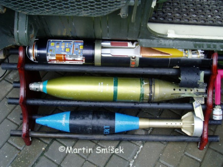

se que es frances
por eso dijo que le meteria los tubos de esos maortero que son estriados y pueden tirar
gran varierada de municion

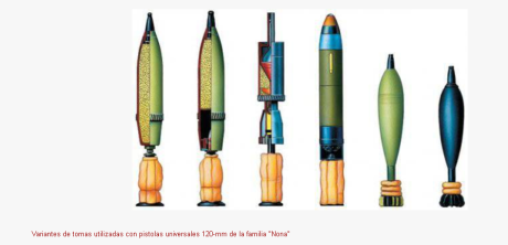

aun que esta es municion rusa para el mortero frances
tira con obuses de 120 como los dos de la izquierda y con granadas de 120mm normales de mortero

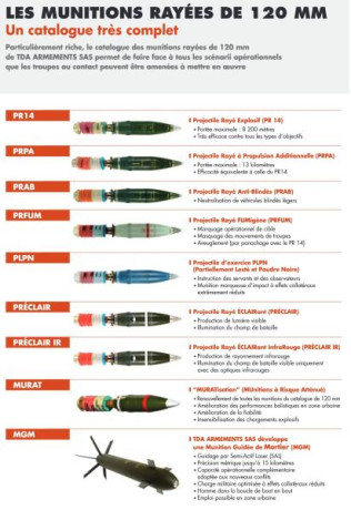

este es el Mortero MO-120-RT Francés
da a objetivos y su tubo como sus obuses son estriados
para mayor precision
y yo al AMOS le metia los tubos estriados para mayor precision y un metro mas o metro y medio mas

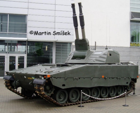

Del sistema AMOS tenemos que casi lo metes en cualquier vehículo...:
Tal como dice el compañero, mirad la munición...

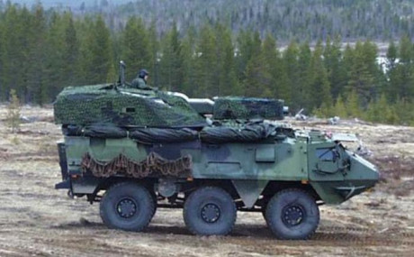

Verlo en el Patria XA-203 6×6 (así lo usan en Finlandia)
Con los dos tubos de 3 m de longitud, puede soltar 26 municiones por minuto, para después seguir al ritmo de 16.
No solo eso. Una vez el vehículo para (puede disparar en movimiento), puede disparar en 30 segundos y lanzar las 26 casi al mismo sitio o a batir una zona.
Por lo que se, para, 30 segundos para analizar la zona, y puede enviar 4 rondas en 8 segundos con una precisión mas que buena. Se pone en marcha y evita la contrabateria... etc
Cuando lanza 8 o 12 rondas, pueden caer casi a la vez y si quieres en el mismo sitio en 75 segundos. Caen casi en vertical

si es mas largo y estriado Si
no es lo mismo disparar una granada comvencional 120mm que su alcance maximo es de un poco mas de 7 kilometros y que el viento la puede desviar mas
a disparar obuses estriados en un tubo estriado que la que tiene menos alcance son 8.2 kilometros y la que mas
15 kilometros y esta ultima es guiada por laser
asi que yo creo que con metro y medio mas a la de 8.2 kilometros la puedes poner a 10kilometros y lo importante es dar al objetivo y no abatir zona
y el obus estriado de 120 mm pesa mas por que lleba mas carga explosiba que una granada de 120 mm normal
