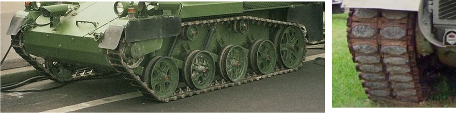

Porque digo esto y en que me vaso?. Mchos recordareis esas imágenes de los carros alemanes y no alemanes, clavados en el barro ruso debido a la anchura de sus cadenas. Como bien sabemos la presión especifica sobre el suelo, esta en relación peso, anchura y ancho de cadena. Por ejemplo un carro tipo M48-60 con sus 48-49 tn., suele tener unos 0,95 kg/cm2 de presión sobre el suelo con su anchura de cadena de 60 cm +/-, on lo cual le permite moverse bastante bien por terreno fangoso. El Wiésel 2 con sus 2.5 a 5 toneladas según modelo, es un vehículo ágil y ligero, pero con unas cadenas estrechas de unos 20/25 cm. (imagen comparativa de una cadena de Wiesel y una de M60)
Entonces mi pregunta y mi duda es, como responderá este vehículo en un terreno como era por ejemplo Rusia en época de lluvias o incluso algunas zonas de centro Europa?. Además, tenemos el problema añadido de que tiene muy poca luz al suelo (altura de la panza al suelo), con lo que en caso de embarrado la panza descansaría sobre el barro, las cadenas harían relleno y por lo tanto se quedaría clavado.

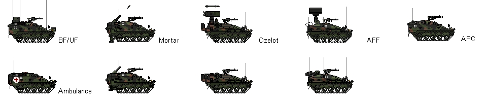

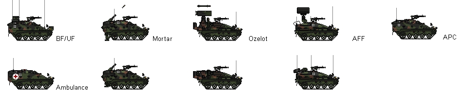

No pongo en duda la capacidad de combate de este vehículo e incluso, me atrevo a decir que me gusta y muy mucho porque son vehículos idóneos para una fuerza de rápido despliegue ya que en su familia hay de todo (imagen de la familia), ambulancias, mando, ingenieros, morteros, defensa CC y AA, etc., que cubre toda la panoplia de necesidades de una fuerza ligera.

Bueno, hay que tener en cuenta que es muy ligero.
Habría que echar los números, pero es probable que aún con las cadenas estrechas su presión sobre el suelo sea muy reducida.
