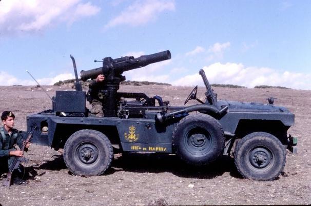

Esta es la configuración del lanzador sobre vehículo en aquellos años, se testó montarla sobre nissan Patrol y después de las evaluaciones correspondientes se determinó que el vehículo no era el apropiado para tal fín. Posteriormente se adoptó como plataforma los vehículos Hummve. Si es cierto que después de mi última visita al TEAR los equipos ópticos habían variado y mejorado, en mi época el equipo diurno era bastante mas sencillo con una cruz filar en lente y el equipo nocturno con intensificador de imágen e IR. Como ha comentado un compañero no es el equipo contra carro potable por excelencia ya que no estaba pensado para ello sino como lanzador semi-fijo en posiciones defensivas en una de sus configuraciones si estaba pensado para su movilidad , con su trípode de aluminio, maleta de batería y maleta de sistema de guiado y electrónica, la cureña pesaba un quintal y por supuesto los tubos almacen-lanzadores desechables. En los años 90 los equipos pesados contra-carro se complementaban con los equipos Dragoon e Instalaza C90.
Como dato curioso según se me dijo que el valor de un TOW, en el año 1990 era de 1 millón de las antiguas pesetas...
