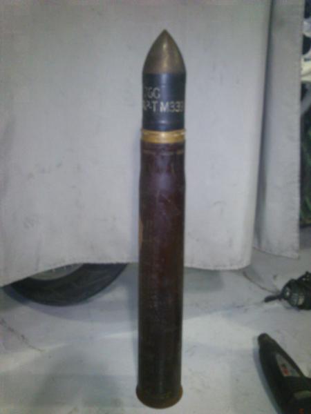

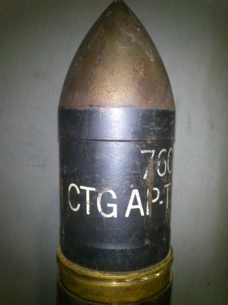

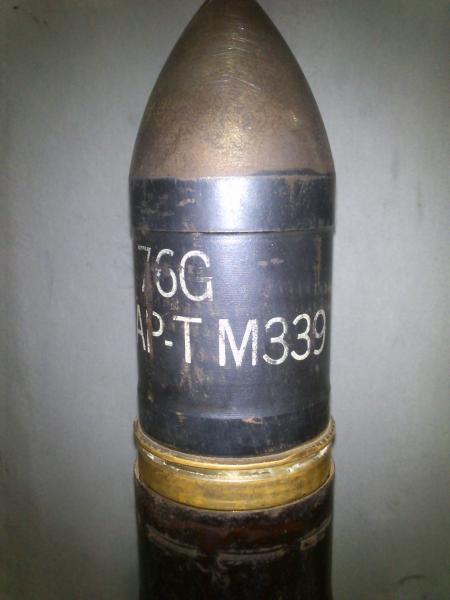

Lo tengo como un contracarro del M-41 pero es asi realmente?
CTGAP-T M339 y estas letras que significan? AP-T esto es perforante trazador pero que significa CTG?
gracias.
CTGAP-T M339 y estas letras que significan? 00
CTGAP-T M339 y estas letras que significan? 01
CTGAP-T M339 y estas letras que significan? 02

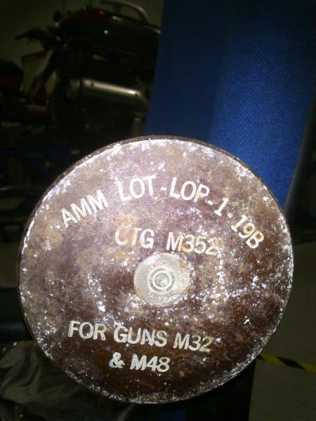

la foto del culote
CTGAP-T M339 y estas letras que significan? 10

CarTridGe = Cartucho ?
Aunque en el caso de la artilleria, y en español, sería más adecuado llamarle "disparo".

Jesús, buenos días. Tu disparo es efectivamente un cartucho Perforante Trazador, el modelo es el M339 como bien te indica en la lateral del proyectil.
Al conjunto de la vaina y el proyectil se le denomina M 352 y lo de CTG significa Cartridge Tank Gun, = cartucho para cañones de tanques y mas en concreto los modelos M32 y M48 que eran los que llevaban los M41 Gral. Walker Bulldog.
Este proyectil realmente es prácticamente macizo y en la base lleva una capsula trazadora de fosforo rojo, pero el efecto es perforación pura y dura y en el interior de los carros lo que hace es un efecto de vuelo destrozando todo lo que encuentra y una sobrepresión.
No se si te lo he dejado claro.
