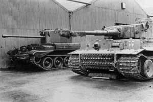

un foto del A30 Challenger con un gatito...
abro tema de curiosidades: los proyectos de carros pesados aliados, y lo que podían haberse encontrado 80
A30 Challenger.jpg (8.97 KiB) Visto 1046 veces
