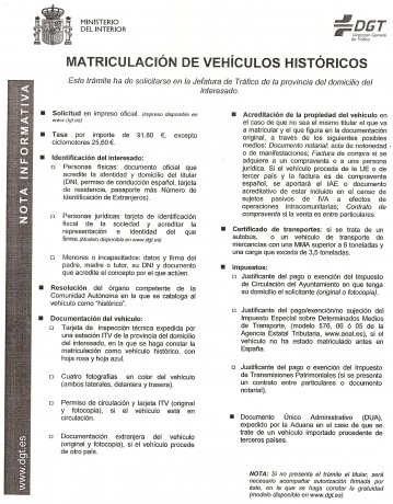

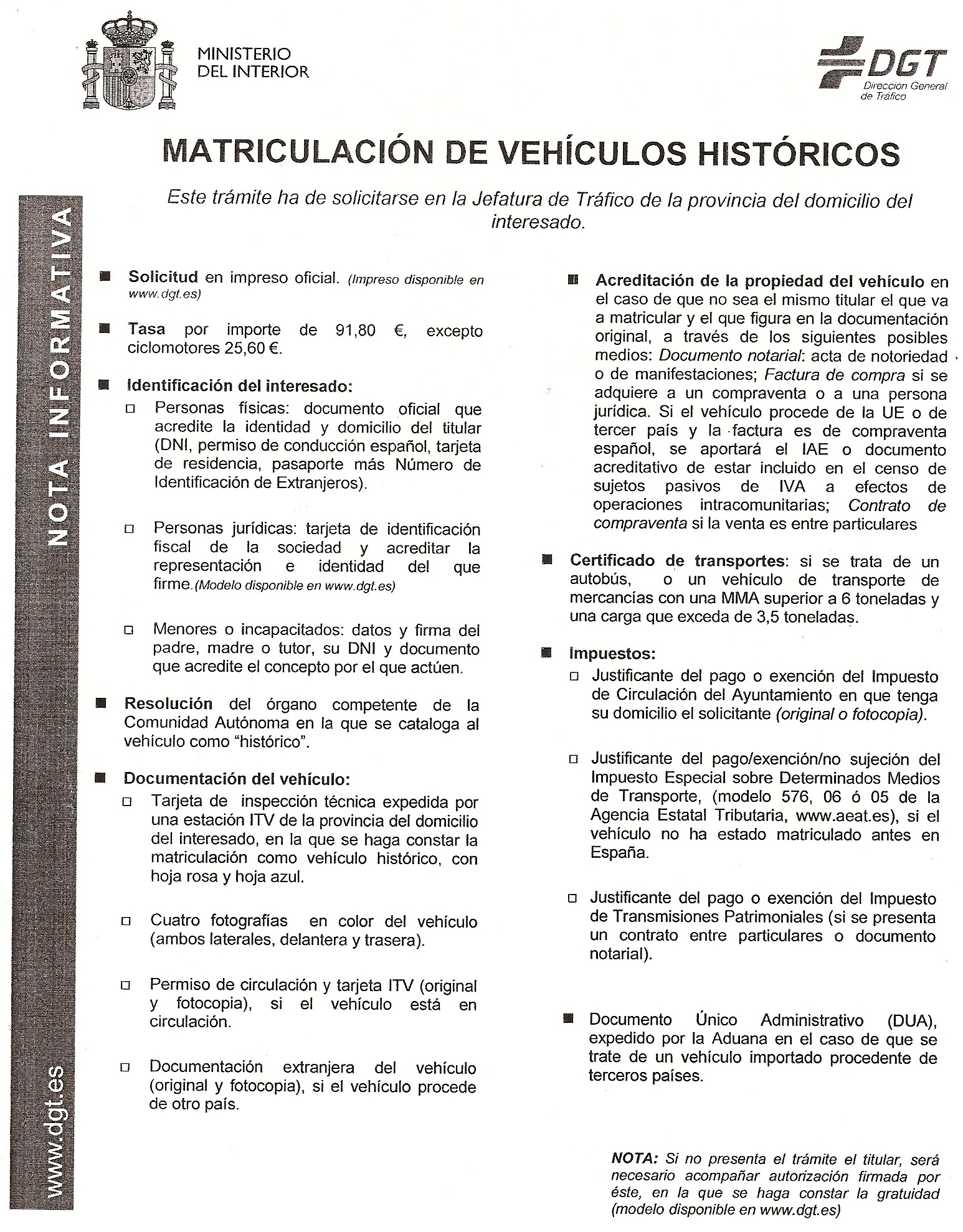

Hola aqui teneis escaneado lo que me han dado en la jefatura de trafico y los pasos que he de seguir en el caso de que no posea documentacion alguna.
-Acta de manifestación (esto lo he de hacer ante notario para que me certifiquen que el vehículo es mio, ya que no poseo documentación alguna)
-Homologacion del museo del automóvil,Hay otros sitios en los que también lo hacen.(Tienen que ver si verdaderamente es histórico y si he respetado el vehículo original)
_ITV (Puede que sea la parte mas difícil en la jefatura sin ver el vehiculo ni hablarle de el me dicen que dudan que me lo pasen)
-4 Fotos, 2 de costado, 1 de la parte de adelante y otra de atrás.
-Impuesto municipal (darlo de alta)
LOs costes los ignoro salvo ITV 57 euros y tasas de trafico91,80, el acta de monifestacion no se pero los cosas del notario....
Ah el tema de la Homolagacion del museo del automóvil unos 270 euros.
Espero que si algún compañero del foro armas. es tiene la misma ilusión que yo esto le sirva de orientación.
Saludosss¡¡
