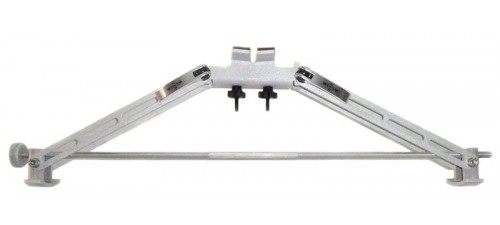

Dexterclaymore escribió:Yo tiro en Mini Fclass a 100m con uno ligero como el de Blackrecon y me va muy bien.
Perdonar, retomando este tema antiguo....
Que tal es este bipode para montarlo en un Bergara B14 HMR 308 ?? Se comporta bien?? o por el contrario, es una castaña para ello?? Me refiero al de la fotografia del anterior mensaje de dexterclaymore.

Mensajepor Melandru » 11 Jul 2021 16:10
Castaña :mrgreen:

Mensajepor Melandru » 12 Jul 2021 22:40
https://www.egwguns.com/mystic-precisio ... -egw-2-625
Con uno como éste, hice el record del campo de parga de 300/600/900 . Es sencillo , ligero , muy robusto y jamás cantea

Mensajepor Novatin » 12 Jul 2021 22:56
Melandru escribió:https://www.egwguns.com/mystic-precision-bipod-mpod-manufactured-by-egw-2-625
Pues la pinta no la hace de muy robusto .....aparentemente e??
