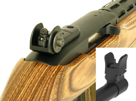

esto es mira cerrada o abierta?
lo pregunto por el alza, que es parecida a un diopter.
gracias.
gracias.

En mi tierra eso es mira abierta. Confirmado hablando con la federación autonomica correspondiente y preguntando a los entendidos. Luego sale alguno que te dice que no y te mira mal...
Si preguntas por mi tierra, Andalucia. Pero tambien te digo que acabo de pedirme una mira para mi CZ de williams que es similar a la que muestras y por si las moscas la he comprado también con un tablón opcional...

Creo que son las que los que hablamos castellano identificamos como miras cerradas. No conozco mucho la terminología que se utiliza en castellano para muchas partes de las armas, pero en inglés las miras que pones se identifican como miras "aperture sight" o "peep sight" del tipo "ghost ring" -propias de los fusiles militares- . Dentro de las "aperture sight/peep sight" (las llamadas cerradas en castellano) también estarían las "target aperture sight" que son las que llevan diopter con ajuste micrométrico de altura y deriva montado en la parte de atrás y túnel -en inglés es "globe"- delante.
Tanto las miras abiertas ("open sights" en inglés) como las cerradas ("aperture sights") son miras "iron sight" (lo que en castellan podría traducirse como miras de hierro) en contraposición con las miras telescópicas y las miras réflex (red dot sights).

El conjunto de miras que tiene tu carabina es un alza de diopter y un tablón de punto.
Si animo de polemizar con el compañero Saxtorph el conjunto de esta carabina es una mira cerrada ya que un diopter se considera mira cerrada.
Si ves el reglamento de carabina ligera miras abiertas de la Federación Andaluza de Tiro Olímpico te lo dice muy claro
Sólo se admitirán miras abiertas, aunque hayan sido colocadas por el tirador para mejorar las que viniesen de fábrica. No se admitirán diópteres, miras de espejo o telescópicas, así como prolongadores de línea de miras que rebasen la boca de fuego del cañón.
Lo que tiene la carabina del compañero es un diópter por lo tanto en Andalucía no podría competir en carabina ligera miras abiertas.

Pues preguntado directamente por mi, en vivo y en directo, el delegado de la Federación de mi provincia me ha dicho justo lo contrario. Que si adelante es tablon y detrás lo que se llama peep hole es mira abierta. Es más, en mi provincia ha habido competiciones en las que ha admitido una combinación de miras similares.
Verias que en mi mensaje inicial decia más o menos lo mismo... Y es que ni la Federacion se pone de acuerdo con ella misma. La mira que me he comprado tiene tablón y peep hole y segun el arbitro ire cambiando de tirada en tirada

Yo entiendo que es mira abierta, ya que el peep hole, ghost sight o como se quiera llamar dista mucho de ser un diopter. Pero la mayoría de los tiradores no opinan igual y en cada tirada me toca pelearme con alguno jeje. Creo que lo mejor será que pregunte al delegado territorial de mi federación, que también es la andaluza.

Yo voy a dar mi opinión nada más, y sólo en base a lo que tengo leído. La mira de la foto sería una mira cerrada. El sistema de miras de un arma, como todos sabemos, consta de alza y punto de mira. Si el alza es algún tipo de "abertura" todo el conjunto se consideraría mira cerrada, con independencia del tipo de punto de mira delantero que tengamos. Explicitamente se incluye a las ghost sight dentro del conjunto de miras cerradas en todas las referencias que he consultado.

un conocido tira con fusil a 300 metros. segun el hay tres opciones:
-alza y punto: miras abiertas;
-diopter y punto: miras abiertas;
-diopter y tunel: miras cerradas.
claro que el reglamento de fusil no tiene por que ser igual que el de carabina.

Buenas noches, como árbitro territorial de Andalucía y de acuerdo con el reglamento de carabina ligera 50m miras abiertas, el tipo de mira del compañero no es abierta, es un diopter, de todos modos mañana le pregunto al delegado territorial de árbitros de Andalucía y os cuento.
Hay que tener en cuenta que el reglamento que os menciono es específico de Andalucía y en otra Comunidad a lo mejor es distinto el concepto.

Para que fuera un diopter, le falta el túnel, que tiene otra anilla, con las dos anillas se hace puntería. Si no tiene túnel y no es mira cerrada, ¿qué es?.

Buenas tardes, consultado con el Comité de Arbitros de Andalucía, esto son unas miras cerradas.
El alza es un agujero, es decir un diopter, el punto puede ser un túnel con anillas, un túnel con tablón o un tablón "abierto" como en este caso. Por lo tanto al ser el alza un agujero, un diopter, son miras cerradas.
Son habituales en armas militares, el alza un diopter y el punto un tablón "abierto", ejemplos: Garand, carabina M1, Cetme C (en tres posiciones el alza es un agujero y en una es una mira abierta normal, además el tablón está en un túnel, M14, M16, por lo menos los que yo conozco).
De todos modos es cierto que la normativa no es clara para un caso así que es una mezcla de diopter (cerrado) y de tablón (abierto) pero en principio por ser el alza cerrada son miras cerradas.
Y tal y como comenté anteriormente el reglamento de la Federación Andaluza para carabina 22LR miras abiertas claramente indica que un alza diopter, como en este caso, no es admisible para la competición de carabina miras abiertas.

Asunto aclarado al fin. Muchas gracias.
Re: esto es mira cerrada o abierta?
Bueno, y ya, por rizar el rizo, ¿se podría cortar la anilla del alza horizontalmente por su centro , convirtiéndola así en una mira abierta?
