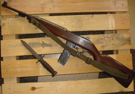

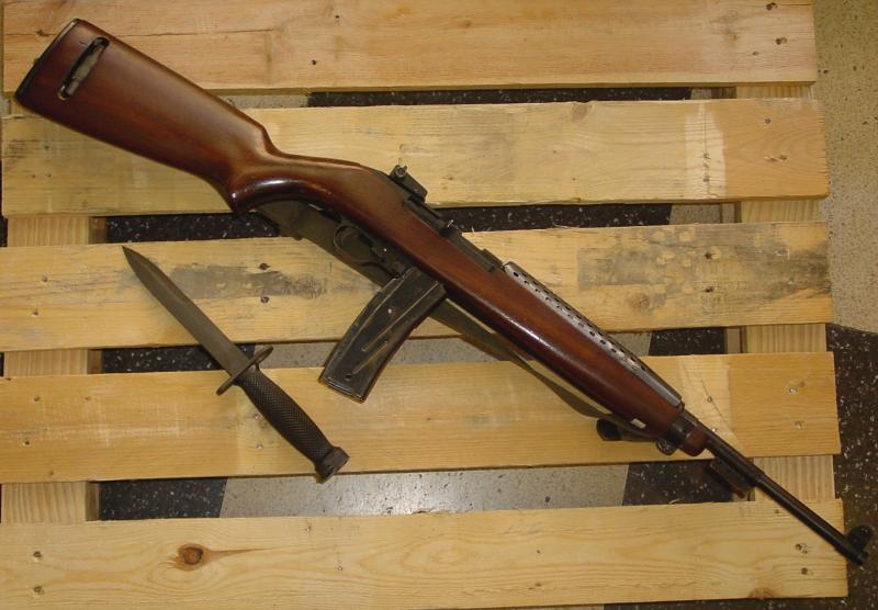

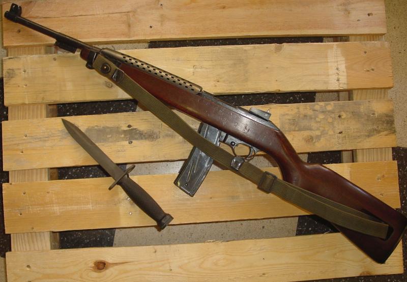

Una Erma muy acabada, aunque no lo parezca es del 22. Le falta en la foto la bolsa de dos cargadores.

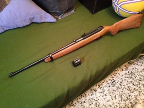

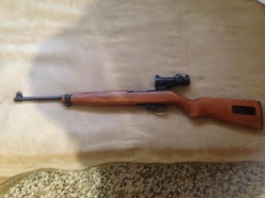

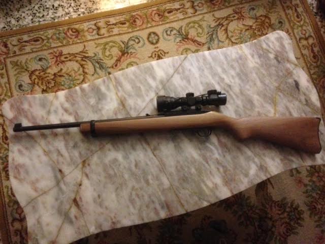

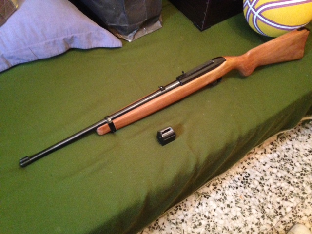

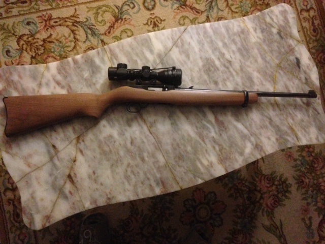

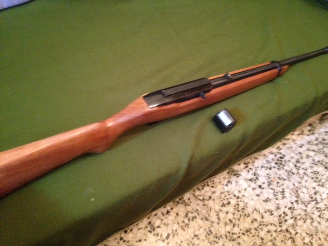

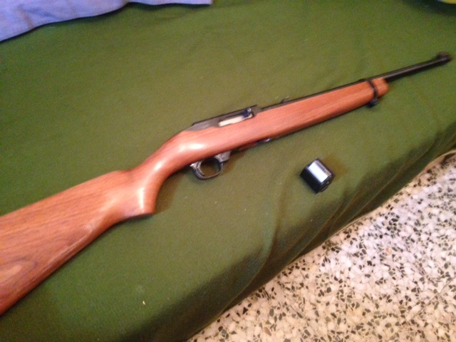

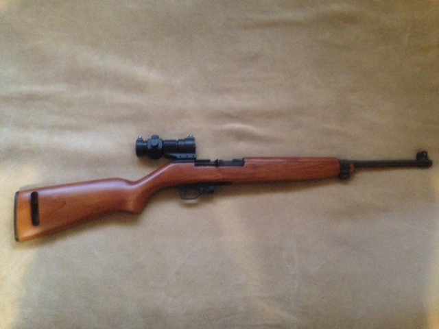

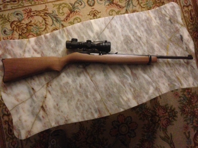

Hola,despues de un tiempo aqui estan las fotos de las dos carabinas,previo paso por un lijado de las maderas y pintado(la Ruger con poliuretano al agua mate en color natural y la Erma con tinte de nogalina/caoba/negro y acabado igualmente con poliuretano al agua mate).
Deciros que por fin consegui afinar el disparador de la Ruger(tengo que comprobar el peso con un aparatito que me tiene que llegar en breve),y ha mejorado mucho(va muy suave),todo sacado de los tutoriales y videos/fotos que habeis puesto por lo que hos tengo que dar las gracias.
En un principio me quedare con las dos,ya que con la Erma tengo algun problemilla que quisiera solucionar(comentado en el otro hilo).
Los culatines metalicos y los cargadores de la Erma tambien los pinte con pintura para metal negra.
Que las disfruteis.
