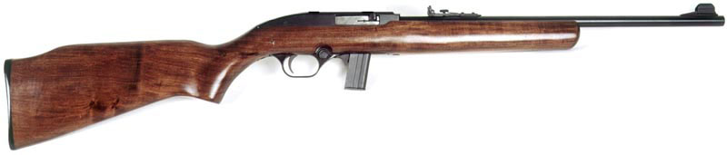

Hola, mis disculpas si no es el foro adecuado pero quiero preguntar si alguien puede aconsejarme un bipode para una carabina del 22 marca CBC MAGTECH 7022, no se de que tipo tendria que ser ni como adaptarlo pues no veo nada en la carabina donde poderlo montar.

Hola Mariano en Blackrecon hay varios que lleban un adaptador para el cañon alo mejor te sirve mira este https://www.blackrecon.com/ncstar-bipode.html saludos. :angel^:

Gracias compañero, es lo que estaba buscando y mucho más barato de lo que pensaba. Acabo de pedirlo.

¿Exactamente para que quieres el bipode?, por que si es buscando algo de precisión con un bipode enganchado al cañon vas por el camino equivocado.

Hola, pues si que lo quiero para tirar en el campo de tiro, precision solo la que pueda pedir a mi carabina, pero en principio es lo que quiero, muchas gracias por tu consejo.
De no ser asi (amarrado al cañon) ¿como tendria que hacerlo?

Al guardamano. Y si no es flotante cuanto mas atrás (es decir mas cerca del cargador) mejor. Pero mejor aun en ese caso flotar el cañon o si no se puede o no apetece pasar de bipode y tirar con el arma apoyada en una mochila, manta enrrollada o similar.

Gracias, lo del bipode me parecia más facíl, pero veo que no es así, de momento seguire tirando apoyando sobre la mochila, que es lo que hago habitualmente.
