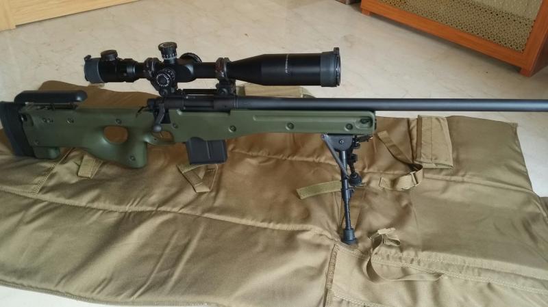

Estoy dándole vueltas a la posibilidad de modificar el 700 VSF, en vez de cambiarlo cuando llega a un nº de tiros, como he hecho siempre.
La idea es para cazar y entrenar, ni compito ni competiré, es más capricho que otra cosa y habrá que ahorrar para hacerlo.
Había pensado en cañón Lothar Walther y culata Accuracy Internacional la 1,5 o la 2.
Siempre me ha gustado mucho esta culata.
Algún armero de confianza que haga el roscado del cañón, para el rifle en concreto y lo ajuste todo?
Sabeís como anda de precio uno de estos cañones montados?
Alguna otra idea de cañón nacional probado y contrastado?
Conjunto montado

Hola.
Después de la ultima idea del ICAE, no se como esta el tema de cambios de cañon.
No obstante, empieza por el disparador. Luego puedes seguir con la culata, y lo ultimo el tubo . ¿ Por que ?. Por que esa culata permite un diámetro bastante mayor que lo que ya llevas de origen. Partiendo de los 32 mm en zona de recamara, hasta ¿ para caza ?...los 21 mm habituales de un bull barrell. Es mas, para caza yo me plantearía otra culata, mas acorde, y una longitud de tubo de como mucho 22 ". Amen de que hay tubos de muy alta calidad con perfil ligero. Que el peso se va al garete y arruinas la idea principal.
No veo compatible mucho peso, por que conozco las tendencias. En cuanto que le pongas la Thumbole, querras las 26" y un tubo de 22mm.....que nos gustan los perfiles voluptuosos.... :mrgreen: :mrgreen:
Un saludo SS..

Mensajepor soft_shoot » 24 Feb 2014 13:35
La idea es hacerlo de golpe, montar todo a la vez.
La culata, me gusta esa y el concepto, que el peso se eleve no me importa demasiado, estoy acostumbrado a pasear con el TRG y no me molesta.
Cañón entre 60 y 66cm, pues hay que valorar cosas, posiblemente, me decida por 60 y grosor, casi seguro que 22 :D .
El gatillo regulable que tiene montado, me gusta, llámame raro, incluso me gustaban los antiguos gatillos de Remington, duros como piedras, que después de regularlos, quedaban finos como un pelo.
Como el rifle también va a ser para hacer dianas (el 99% de los tiros van a ellas), prefiero que el conjunto sea pesado.
Quiero saber si tenéis referencias de cañones.

En el Remington tengo un Lothar Walter, de 21,7 mm en boca y 26". Ofrece en 308 W, muy buena precisión. Disparador Timney, 700 grs. Culata H&S Precisión. Igualita que la del Sendero II... :wink: . Las preguntas concretas por mp.
El resto lleva cañones estándar. En el Tikka T3 SuperV, el suyo, que es la versión inox del T3 Tactical. Sin rosca delantera. Muy bueno. Sako.

...pues para caza, esa culata no es muy idonea pues con rifle, optica y un bipode harris se va a 7 kg y algo...

El TRG42, montado con bipode, mira, correa y munición me pesa 6,6Kg.
Así que esta configuración tendría que quedarse cerca, lo que me parece bien.
Sendero a la discusión jaja.
Lo del Lothar tengo claro que va muy bien y la longitud, claro tendré que ir al de 66, ya que si no luego vienen los comentarios de que el mío es más grande... jajaja.
Hablando en serio lo valoraré, pero quizás el de 66 para recargar con pólvora algo más lenta, no se.
