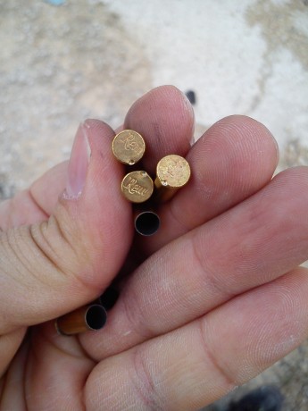

Mensajepor titovan » 09 Feb 2014 02:10
hola chicos me compre de segunda mano una carabina remington 597, hoy la prove y de 120 cartuchos que tire me fallo unos 10 mas o menos, pero al comprobar los cartuchos la aguja pega demasiado en el borde de este, adjunto una foto, no se si sera esto normal, por causa de la munición, desgaste de algún mecanismo, algún fallo que tiene la carabina....???

El hecho de que parezca que pega demasiado en el borde, como apuntas,, podria tener que ver con una percusion demasiado floja. Ahora bien me inclino a pensar que esa municion de la misma fabrica que la carabina,, tiene mucho que ver en el fallo proporcionalmente desmesurado del casi 10 %
Y es que segun algunos lotes esos cartuchos de Remington,, no valen ni para quemarlos en un hoguera. Si serian CCI por ejemplo, pensaria en defecto en la percusion, pero no es asi.. y me inclino por otro lote defectuoso. Que sin embargo en otros lotes con la Remington Target en cajas de plastico tenia un buen comportamiento y regular. Creo que muchos lo pueden corroborar..

Por el casquillo me parece la Remington Thunderbolt (la económica :lol: ) y te puedo decir que en un semi que tengo me da un montón de problemas (vamos que no he vuelto a usarla en él), pero en otras armas de repetición que poseo no, e incluso en un marlin papoose (semi) tampoco, pero atendiendo a lo expuesto por Brubaker estaría bien probar con otras marcas (dos o tres distintas) y de este modo si no se repite el fallo puedes achacar el problema a esa marca o lote.

Me da la impresión de que no tienes sólo el problema de la munición que usas, sino que además eso se combina con que la aguja percutora del arma pica demasiado fuera y demasiado poco en profundidad y en extensión. Observa la picada que deja cualquier arma que percuta de modo solvente y verás que no deja duda de su autoridad. Tu arma pica en un pequeño triángulo y se ve en las tres vainas pero sobre todo en la que tienes entre el índice y el pulgar que el lado ancho está en realidad ya fuera del perímetro del anillo del culote, deformando la circunferencia.
Mide también con un nonnio el diámetro de la pestaña y comprueba si es igual que las de otras marcas y modelos.
Muchas veces cuando una munición del .22 lr falla, es posible que dispare girando el cartucho de modo que la percutora pique en otro punto de la circunferencia. El que un cartucho del .22 lr no haga fuego a la primera no quiere decir que sea inerte. Ojo, por tanto, en cuestiones de seguridad.

Estaba pensando también ... Me da que el cerrojo de la 597, de ciclo saut, machaca un poco el culote y lo aplana, porque observo los cantos un poco agudos. ¿Has probado esa munición en un arma de repetición manual? Podría ser que la vaina tuviera una sección algo más fina de lo normal y no resistiera el slam del cerrojo, rompiendo la continuidad del iniciador del anillo.
Ah, y recuerda que cuando un cartucho del .22 lr no hace fuego no hay que sacarlo inmediatamente sino que conviene esperar unos segundos porque puede salir con retardo. Yo llego a aguantar hasta 20" y a veces más si hace frío.

todas la 597 `pican asi de pequeño y al borde, es perfectamente normal, la culpa es de las vainas remington que son malisimas, sobretodo las thunderbolt, con cci, eley, sk o rws no falla ni una

MUCHAS GRACIAS COMPAÑEROS, lo primero que voy hacer es probar otra munición, esperar unos segundos cuando el cartucho no detone no sabia eso de tener que esperar unos segundos por la peligrosidad de detonar mas tarde el cartucho, también ando mas tranquilo si este modelo de carabina pica así.
