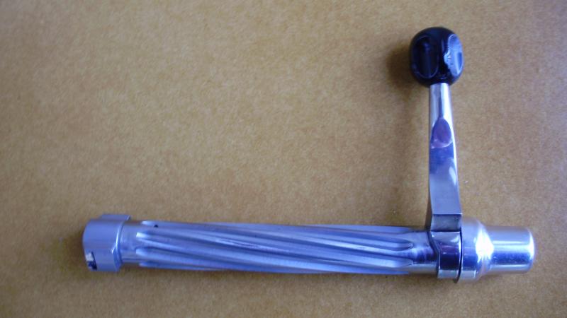

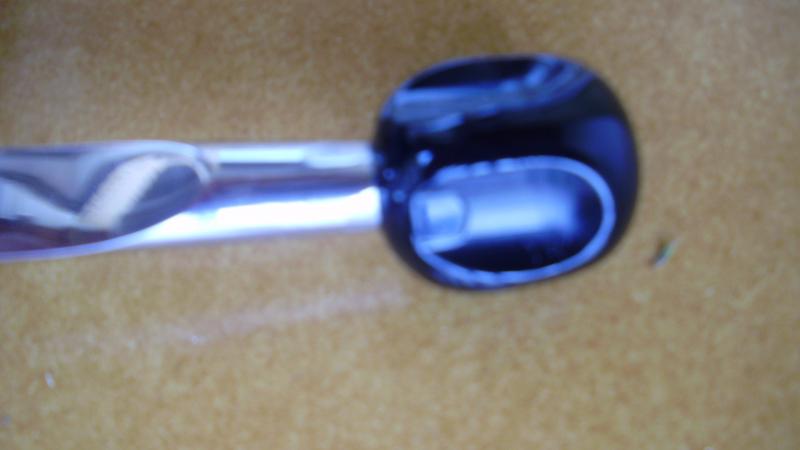

Pués yo lo he tenido que hacer por necesidad, debido al peso del visor, iba pasado con 20 gramos, incluso quitando los tapones que cubren las torretas de regulación.
He adelgazado ( en plán bricolage ) la bola del cerrojo hasta los 3mm, y después le he puesto un prozo de mango de un destornillador, con lo que he ganado 26 gramos., Voy por los 4000 tiros y aguanta perfectamente.
