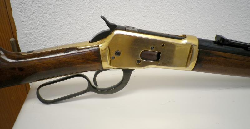

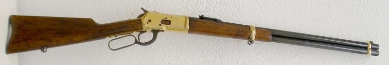

Hola, en primer lugar Feliz Año 2014 a todos!!!...paso a plantearos un problemilla...cada vez que cargo mi tigre (con magtech 44-40) le meto solo 10 balas de las 12 que le caben,,,cuando acciono la palanca para posicionar en la recámara la primera bala, siempre, siempre se me atranca, o sea no sube...tengo qeu darle un toque a la bala con alguna herramienta, por ejemplo destornillador...entonces sube, disparo bien y el resto de las balas cargan perfectamente cada vez que palanqueo...he notado tambien que la palanca está un poco dura cada vez que expulsa el casquillo y carga, a continuación...a ver si alguien me da una idea, o tendré qeu llevarla al armero a que la mire...un saludo a todos... :birra^: :birra^:

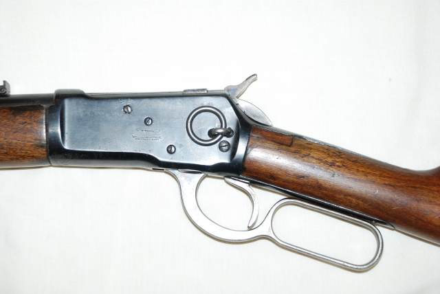

Por cierto, bonito y distinguido Yellow-Tigre. Ahora bien... ¿En las fotos la palanca está completamente cerrada? Si es así, o no es la suya de origen o está doblada (pero mucho) Debería estar más o menos así, pegada a la rabera inferior:
Hola, muchas gracias a todos por los consejos...probaré con Remington o winchester...a ver...y sí, tienes razón tiene la palanca muy despegada, pienso que es la suya, aunque no estoy seguro...tendré que llevarla al armento a ver que me dice...repito, muchas gracias a todos y Feliz Año!!!
