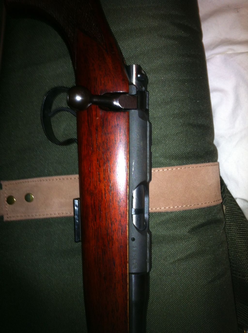

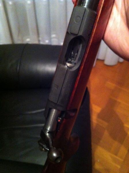

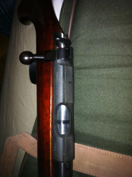

Adjunto fotos de la carabina a petición vuestra:
Pues no se que decir respecto al presupuesto... Si estuviesemos hablando de entre 150 y 250 € qué tal iríamos?? Quiero decir, me quedaría escaso para tirar en galería de 50 metros sin ninguna pretensión de competir... ?? O podría ahorrarme unos euros y empezar a mirar armero? Por eso quiero que me oriente alguien, porque en la tienda a la que fuí me comentó la persona que me atendió que me sobraba con uno de 50€ pero imagino que aquí me podeis aconsejar y orientar más a fondo.
Re: Visor y anillas para Brno E2 cal 22Lr
En las fotos no se ve si lleva alza o no que es lo que quería saber principalmente.
Entre 150 y 250 de presupuesto no vamos mal.
Puede pillarte un Mueller de 24 o 25 aumentos y objetivo ajustable que creo que andan por los 150-200€ y la gente no habla mal de ellos. Mas barato que eso los Tasco target/varmint de los mismos aumentos y también con objetivo ajustable andan por los 100 o algo menos. No van tan bien pero para un tiempo hasta que decidas si te engancha o no la mini f-class te hacen el apaño.
Lo de las anillas calculale unos 25€ sean de la altura que sean pero hasta no tener el visor y probar con el truco de las monedas la altura exacta que necesitas te recomiendo esperarte.

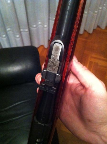

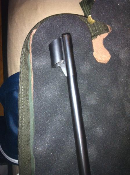

Disuculpa, te pongo otra foto para ver si es esto a lo que te refieres. Respecto al truco de las monedas... de que se trata???
Saludos y muchas gracias por responder!!!
Eso es el punto de mira.
El alza es lo otro.
Pero si lleva punto delantero llevara alza también. Es un inconveniente porque puede tocar con la campana del visor obligándonos a montar anillas superaltas para librarla. Algunos visores largos puede ser que la campana quede por delante del alza y no nos moleste. Por eso te digo hacer lo de las monedas cuando ya tengamos el visor para asi ir sobre seguro.
El truco que te digo sale a partir del minuto 2.
Es hacer 2 torres idénticas con monedas en el lugar donde irían las anillas. Vamos quitando o poniendo monedas hasta tener la altura que queramos y luego solo es medir la altura de una de las torres de monedas y ya sabremos la altura exacta que necesitaremos que midan nuestras anillas.

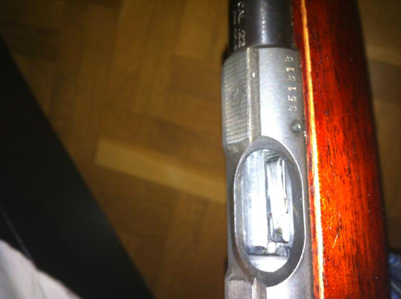

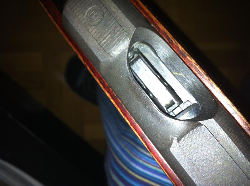

Disculpa!!! Ahí va la foto que me pides!!!
Ahora entiendo lo de las monedas!! Muchas gracias!!! Entonces si quiero un visor de longitud mayor para evitar estos problemas por cual me debo decantar???

Los de muchos aumentos tipo 6-24x, 8-32x, los weaver T-36 y asi suelen ser bastante largos, pero modelos concretos no te puedo decir.
Algunos fabricantes especifican en sus paginas todas las medidas (incluyendo a que altura empieza la campana que es la que nos interesa) pero otros solo ponen la longitud total.
También dependerá de como seas de meter la cara en la culata por lo que el mismo visor a un tirador que tenga una postura muy baja le puede salvar el alza mientras que a otro que tire con la espalda mas vertical al tener que llevar el visor hacia atrás para mantener un eye relief correcto le toque en el alza la campana.
