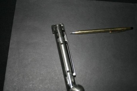

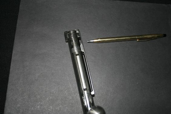

Correcto, wibols. Con las prisas tuve un fallo de expresión. Lo que se rompe en una extractora no giratoria es exactamente el tramo que va del anillo a la uña y no la uña propiamente dicha. Esa parte tiene una cierta flexibilidad pero no está pensada para que salte por encima cada vez que ciclamos porque el sistema Mauser no es eso. Si lo hacemos, acaba rompiéndose por ahí.

Mensajepor JohnWoolf » 17 Dic 2013 10:08
Ésta es la zona por donde rompe. La foto es del cerrojo de uno de mis Mausers Suecos.
JW.
