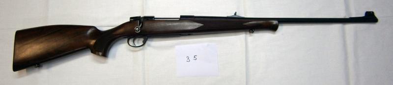

Gracias por las respuestas, me quedo más tranquilo. El rifle es un Roolls de cerrojo, parece una copia de un Zoli o un Tikka. Por lo que entendí al armero, ellos encargaban armas a diversas marcas para luego remarcarlas como Roolls. Lo compré aquí en el foro a la Armería Navas, vendedor Premium que está desahaciéndose de todo por jubilación. Os pongo una foto del rifle en cuestión, la misma de la venta.
