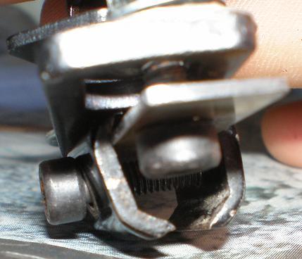

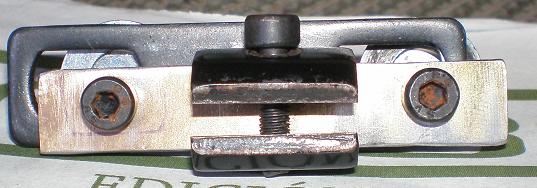

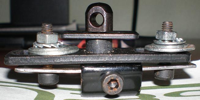

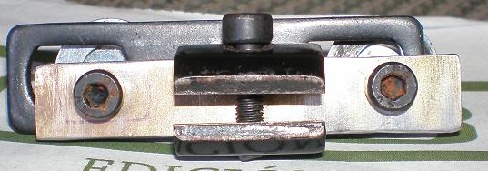

Hola Oteflo, al final me pico la curiosidad de ponerle un bipode a la carabina, me decidi a comprar el de Blackrecon que pusiste en el enlace y he conseguido ponerlo en el engarce de la bayoneta trasteando un poco. El resultado no es lo mas robusto que yo quisiera, pero parece que funciona, tan simple como poner una pletina con dos agujeros, un par de tornillos con sus tuercas, unas arandelas para que no se cuelen por los huecos de la pieza que se une al bipode y unas anillas que me venian en un laser para fijarlo a un rail, te pongo unas fotos y ya me diras que te parece!
Bueno poseo una carabina .22 lr Norinco copia de un K 98 y quería ponerle un bipode tipo harris plegable 90
Bueno poseo una carabina .22 lr Norinco copia de un K 98 y quería ponerle un bipode tipo harris plegable 91
Bueno poseo una carabina .22 lr Norinco copia de un K 98 y quería ponerle un bipode tipo harris plegable 92

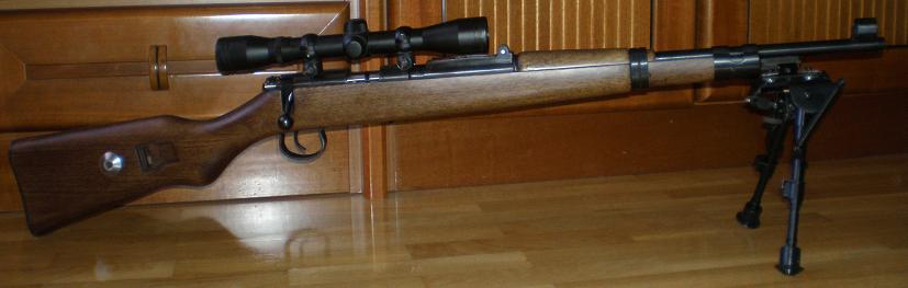

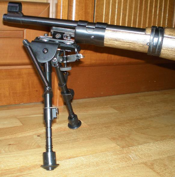

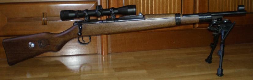

Y ahora unas fotos del conjunto, un poco aparatoso pero cumple su papel.
Bueno poseo una carabina .22 lr Norinco copia de un K 98 y quería ponerle un bipode tipo harris plegable 100
Bueno poseo una carabina .22 lr Norinco copia de un K 98 y quería ponerle un bipode tipo harris plegable 101

Esta es la opción más factible...la verdad que gracias por el esquema pero la es muy sencillo!Diegobirras la verdad que no queda mal el tuyo pero lo veo algo más lioso y uno no es muy manitas!Gracias a todos y a ver si me pongo a ello!
