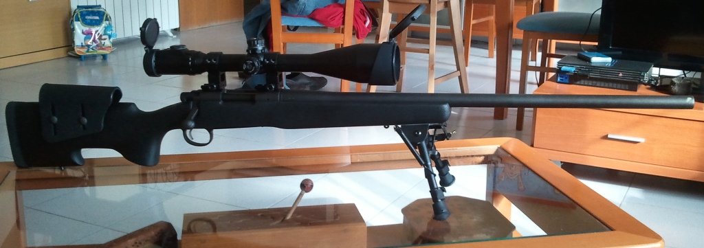

No puedo decir que no aguante el uso ni que se rompa tirando.... Pero si quieres una arma con cierta precision, una culata totamente sintetica y en este caso de plastico tiende a deformarse por el calor por eso se utiliza culatas con bending (cama) de aluminio. Remington hace muchas versiones de su modelo 700 y las SPS Varmint es una buena version por el precio que tiene pero por ejemplo tienes la version Police es igual pero con culata de fibra con inserciones de carbono y keblar pero el precio ya es diferente.
Los Mauser tienen fama de ser buenas armas pero no he tenido ninguno.
Lo que si te puedo decir que un Remington 700 puedes ir cambinado todo lo que quieras, en mi caso compre el mismo que dices tu le monte una mira y ya pude ir a tirar sin problemas, al año le cambie la culata por una Bell&Carson, lo siguiente sera el gatillo por uno mas suave, y lo siguiente cuando el cañon lo haya gastado un poco tambien ira fuera por lo que del Reminton lo unico que quedara sera la accion.

Muchas gracias Isam, tienes un 700 muy chulo y creo que tienes razón en cuanto a los cambios, empiezas de una forma, cada vez te gusta más y lo modificas todo. De todas formas mi visión es compartida, tiro a larga distancia para pasármelo bien y caza "rececho" por lo tanto tengo que buscar un arma mixto, de momento. Seguiré consultándote cosas si no te importa. Gracias.
