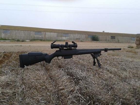

Con cambiarle el aparato de arriba lo mismo te sirve para una batida que una espera que un rececho que una pachanga en el campo de tiro
No he visto los que mentabais, este se va un poco de precio

Hola.
Hola Canso, dichosos los ojos.
¿ Que le tienes puesto arriba ?. Ese Tikka no es de los pesados. Yo me referia en concreto a mi Remington. Y en el aspecto que enseñas, yo uso la version como la tuya, pero pija ( inox ) y con 24". No es pesada la version T3 tactical. Los hay mas "pa" burros.Pasando de los 6 kg, ya es molesto, y dificil estando cansado, el encararlo con precision a tiros medios. Tumbado es otra cosa. El Tikka conjuga bien el sistema en si, con la ligereza de la culata. Con otra, de otros materiales ( H&S precision, McMillan, Choate... ), la cosa cambiaria haciendolo menos llevadero.
Hay multiples versiones, de la casa Remington ( por precio y varipinto ), que ofrecen en 308 W lo que puedes buscar. En marca Tikka, y en sus versiones Tacticas , Varmint o Supervarmint, igual se te van de precio o no las tienes disponibles de inmediato.
Si el calibre lo tienes claro, y la fisonomia del rifle tambien, yo te recomiendo Remington. si no encuentras el que quieres, es por que no lo han fabricado.

Vale, no contestes Cansino que ya se lo que le has montado encima, ¡¡pesetero !!.

Ojo, para lo que vale el visor con anillas incluidas lo dejamos por aceptable, pero por debajo de 100m tiene un paralaje que se te puede ir el tiro un palmo...
