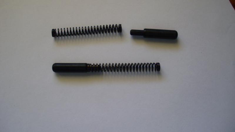

La torreta Seb Neo trae en su caja de embalaje una bolsita que contiene un par de muelles encajados en dos cilindros-eje de un material que parece plástico, aunque bien podría ser nylon.
¿Alguien sabe para qué sirven?
Lo pregunto porque el importador desconoce la función de estas piezas.
Puestos a pensar, se me ocurre que podría ser un repuesto para el sistema de fricción-deslizamiento tanto en horizontal como en vertical del cabezal de la torreta aunque, por otra parte, tampoco lo he visto reflejado en el plano explosivo que acompaña al producto.
Por otra parte, ¿para qué sirve el pivote roscado de pequeño tamaño que va junto al grande en la pata delantera de la torreta?
Gracias de antemano por vuestras aclaraciones.

Los muelles a que se refiere en compañero, son estos.
Supongo que serán un repuesto o un complemento para dar mayor presion, y así compensar el peso de los rifles.

No los traía la mía cuando la compré hace casi dos años. Lo cierto es que no he desarmado la Neo desde que la compré porque funciona hoy exactamente igual que al principio, y mientras funcione perfectamente ni tocarla.
Me desconcierta la extrema longitud de esos topes "plásticos" de la foto, tienen cierto parecido con los que incorpora otra torreta que compré hace cuatro años en los USA a Butch Lambert, una ultraligera para llevarla fácilmente en avión, ésta última sí la desarmé para entender cómo funciona y los topes son muchísimo más cortos, de apenas unos milímetros, y completamente planos cumpliendo a la perfección el cometido de sujetar las placas internas por fricción directa.
Es extraña tanta longitud y su terminación redondeada, habrá que desarmar la Neo para salir de dudas, algún día.

corcmari escribió:Los muelles a que se refiere en compañero, son estos.
Efectivamente, Corcmari, los muelles a los que me refiero son los que aparecen en tu fotografía. La torreta, de segunda generación, me llegó en Navidad.
Yo pienso, por pura deducción, lo mismo que tú: Que se trata de un repuesto para el sistema de fricción, pero es desconcertante que esas piezas no aparezcan -ni nada parecido- en el plano explosivo del producto.
