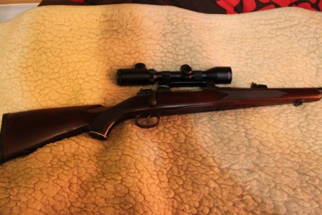

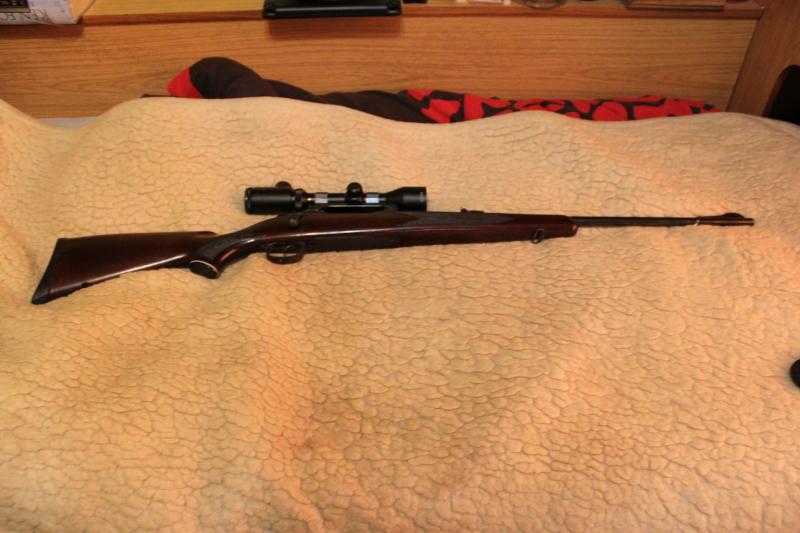

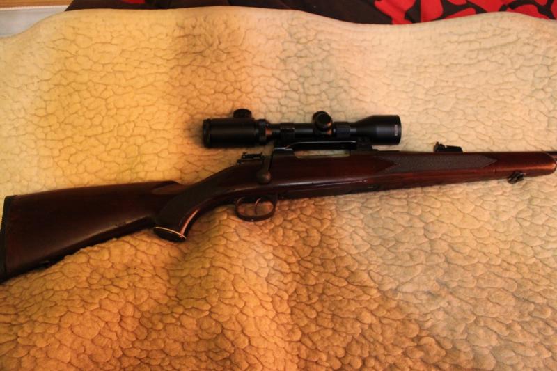

Pues lo dicho despues de mucho buscar un rifle me hice con un rifle Kettner un señor mayor que dejo la caza y le cai bien y me lo vendio.
Se que se ah comentado en el foro sobre la calidad de materiales de este rifle en cuestion, que si era barato, malas maderas y el cañon y tiro poco fiable,
yo no soy un esperto pero eh de decir que llevo dos semanas con el y estoy encantadisimo, tira de maravilla, cañon martillado en frio,sistema mauser k98 , maderas de muy buena calidad,es un 3006 y no veais lo bien que tira,
se que todo el que tiene un rifle para el es el mejor pero eh de decir que ah muchos modelos mas modernos esta bestia parda como lo eh bautizado no tiene nada que envidiar.
eh tirado en carga reducida, y con 165 de bala greis y tope recarga y no veas lo que agrupa.
Si es un rifle quizas viejo que muchos ni mirarian pero os pregunto, ¿no es viejo el coruña o el modelo oviedo,el mauser k-98 o el musin nagan y toda la gente loca por ellos?.
Tengo que hacerle algunas cosinas pues no estaba bien mimado en particular las maderas. pero si veis como esta el hierro esta nuevooooo
Me gustaria algun comentario al respecto de este arma.
Nota: este rifle se compro fuera ni en madrid ni en barcelona en las tiendad kett.
creo que abra alguna diferencia.
Un saludo a todos.

podrias poner fotos?
son rifles en que las acciones provienen de mausers militares, creo recordar,
no tienen el porque dar ningun problema, ni en alimentacion ni precision.

Hola, hiciste una buena compra, yo tengo uno en calibre 270W y con disparador de pelo, lo utilizo para rececho de corzo desde hace 6 años y con unos resultados estupendos, ningún problema de fiabilidad y el mantenimiento sencillisimo., enhorabuena por tu compra, por supuesto los hay mejores, pero relación precio prestaciones es de lo mejor que tengo y son 10 armas largas rayadas en el armero (Cerrojos , semiatomaticos y monotiro, en varios calibres)

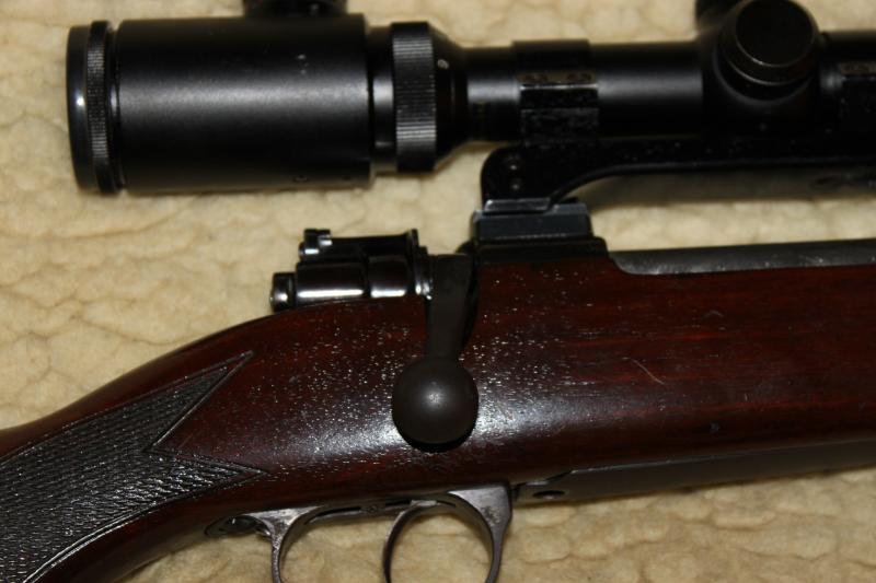

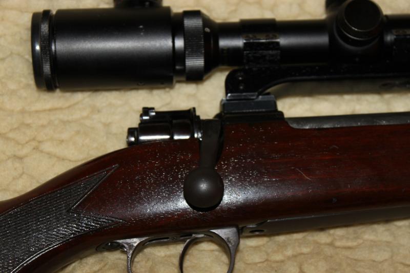

tengo que afinarle el gatillo pues esta sin tocar con una presion de 3kg pero ese es el mayor problema jeje por lo demas encantadoooooo con mi arma.

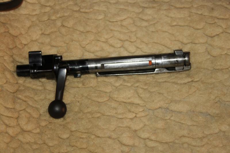

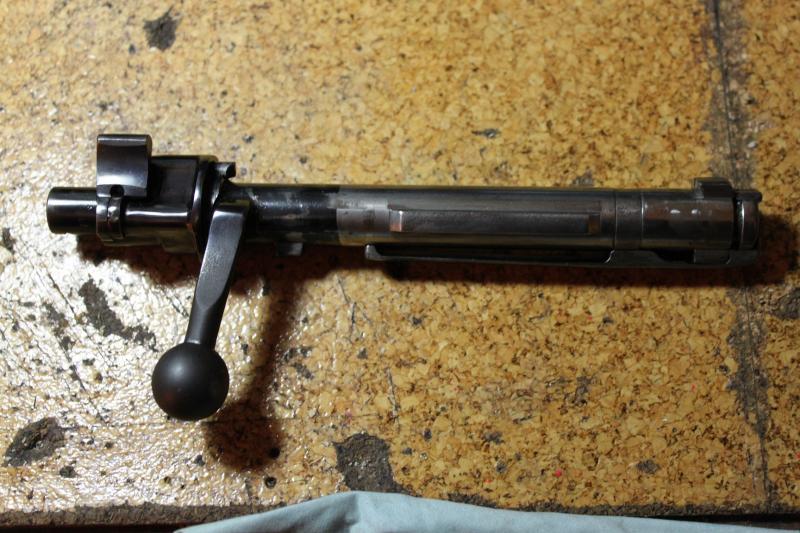

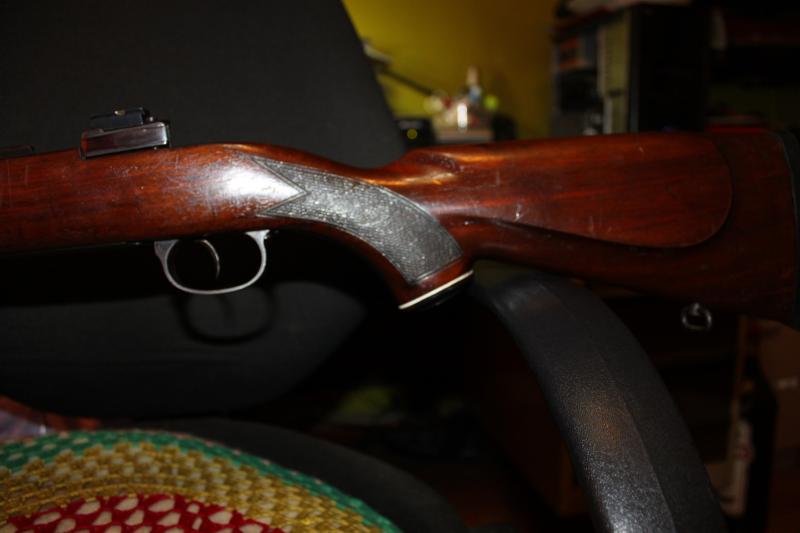

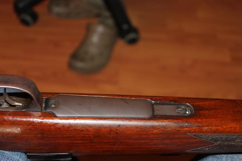

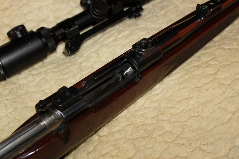

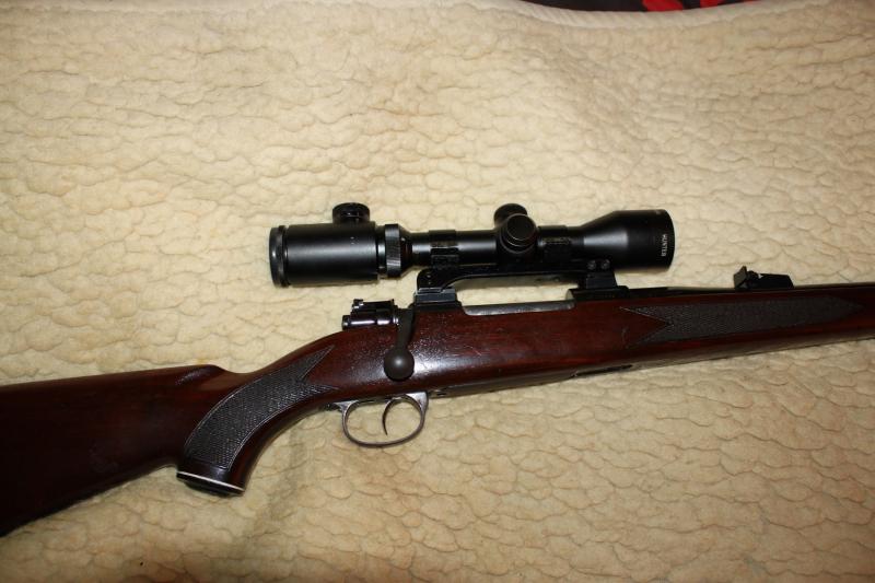

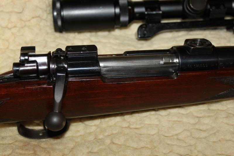

Hola compañero a mi me gusta mucho este rifle que no es otro que un zastava m98, si que te aconsejo que desmontes el caño y revises el sistema de disparo porque se ve que se trata de un doble gatillo a pelo y le falta la cola del disparador trasera (que es el tensor en este caso), por lo que me temo que poco podrás hacer para afinar el disparo salvo sustituir por un timney o similar.
