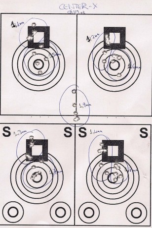

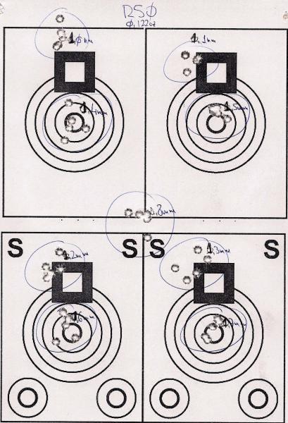

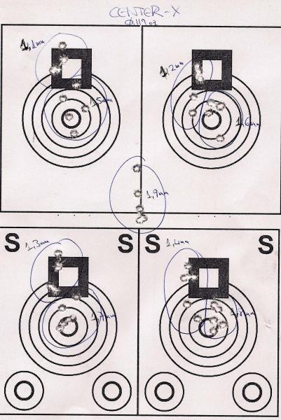

a ver si podeis orientarme un poco acerca de los resultados que he obtenido esta misma tarde practicando br50.
normalmente tiro sk roja o amarilla sin pesar ni nada y a veces no salen malas agrupaciones, pero hoy he tirado con r50 y con center-x pesada y medida, dentro de mis posibilidades. es la primera vez que tiro estas municiones, y ademas pesandolas y midiendo los culotes. los resultados han sido realmente malos. (en la parte superior, junto al nombre de la municion, pone el peso en oz. de los cartuchos, y cada grupo esta rodeado por un circulo y se especifica el grosor del culote)
¿sera que a mi carabina no le gusta estas municiones, o sera, simplemente, que el indio es muy malo?
saludos.
pd. antes de empezar he disparado 10 cartuchos de sk roja como viene en su caja para ajustar el visor y he agrupado mucho mejor, y eso que estaba tirando mas "alegremente".

aver si dices ke la sk te agrupa pues evidentemente esta municion no le va a tu cañon, yo te pongo un ejemplo a mi cz452 solo le va eley sport ( la barata) y cualquier cosa de mas calidad le va de autentica pena no siempre la municion mas cara es la mejor para tu carabina un saludo

Tu mismo lo has dicho ajustastes el visor para las
sk ajustalo para cada municiòn y despues tira y toma una decisión yo estoy en ello con mi Cz 452.

isakito escribió:aver si dices ke la sk te agrupa pues evidentemente esta municion no le va a tu cañon, yo te pongo un ejemplo a mi cz452 solo le va eley sport ( la barata) y cualquier cosa de mas calidad le va de autentica pena no siempre la municion mas cara es la mejor para tu carabina un saludo
la verdad es que esperaba muy buenas agrupaciones teniendo en cuenta que la municion fue pesada y medida y que es de calidad. seguire haciendo pruebas con estas a ver si averiguo algo, gracias.

gracias por el consejo, pero me parece que no van por ahi los tiros... nunca mejor dicho jeje.

Hola
No se puede decir, esta munición le va y esta no le va. Dos lotes distintos de una misma munición funcionarán diferente en un cañón. Hay que seleccionar lotes y nunca descartar una munición de calidad por que un lote no funciona.
He visto tiradas de escandalo con Sk morada y autenticas cagadas con Midas + y al reves.
Repito, lo importante es el lote.

Esa municion le va de pena a tu carabina.
Mira en este hilo una comparativa de municiones baratas que hice tirando a 100 mts tendido con bipode.
http://www.armas.es/foros/post1680000.html?hilit=municion%20alta%20velocidad#p1680000
PD- Acepto donaciones de R50 y Center X para hacer nuevas pruebas comparativas...

A mi la verde me va muy bien, pero hay dias esporadicos que la naranja tela... submoa a 100 mts. Con la azul (que se supone que es mejor que la naranja) nunca he conseguido unas agrupaciones tan buenas como cuando la naranja tiene el dia.

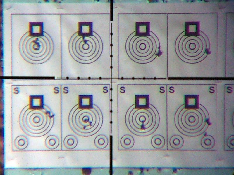

parece ser que no es cosa de la municion, sino del indio. siguiendo los consejos de algunos compañeros del foro he conseguido pasar de las fotos que puse inicialmente a las que pongo ahora. la carabina es una cz452, el visor un konus 8,5-30x52, la torreta y saquetes son caldwell y la municion simple sk amarilla, pesada pero no medida. la mejor agrupacion, arriba a la derecha, es de unos 11mm de lado a lado.
aun asi tengo que seguir entrenando y probando cosas porque yo antes agrupaba mejor (mi record personal son 9mm de lado a lado), algo hay que no hago como antes, o yo que se.
