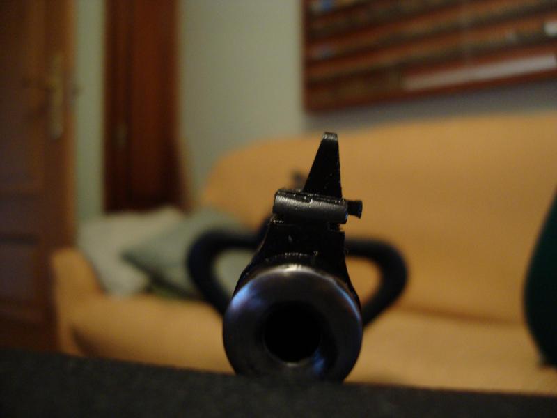

Saludos foreros, como muchos de vosotros, por lo que leo, soy reciente propietario de una norinco JW25, la verdad que le habia echado el ojo hace muchisimos años en un catalogo de Alvarez, y porfin me he decidido y ya la tengo en casita.
He estado leyendo en el foro muchisimos comentarios sobre contenta que esta la gente con la carabina, y ciertamente es una de las cosas que mas me animo a comprarla.
Bueno, despues de enroyarme contando mi vida, vienen aqui mis dudas:

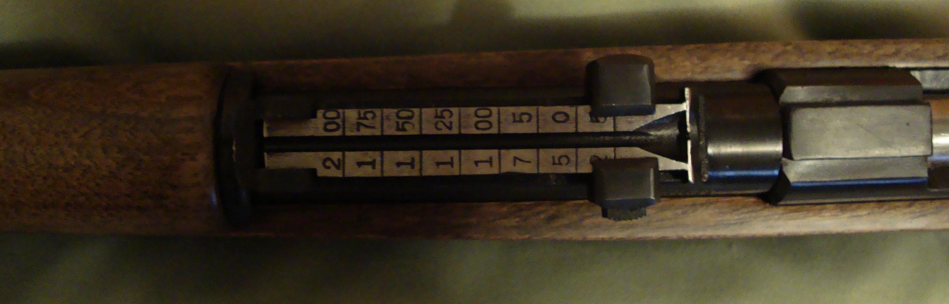

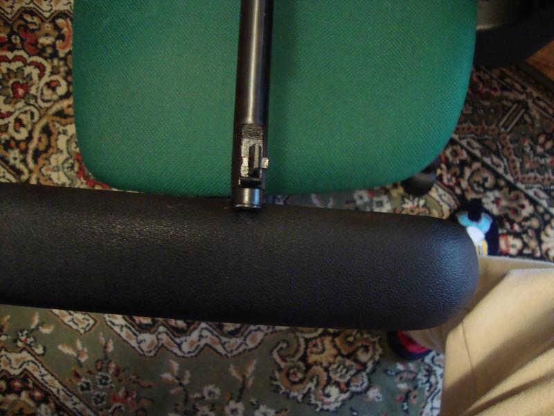

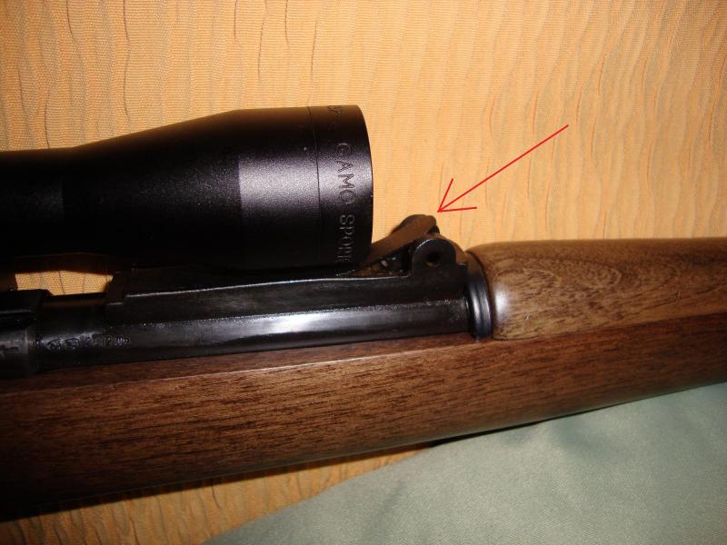

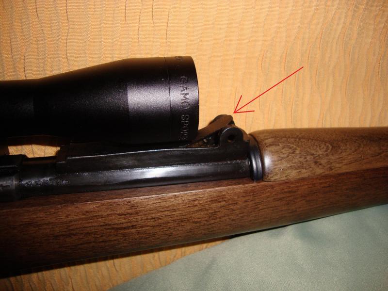

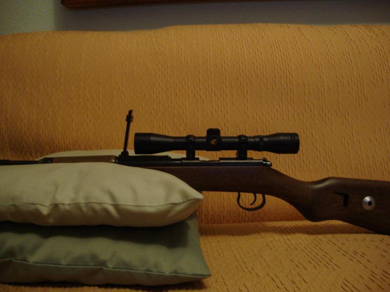

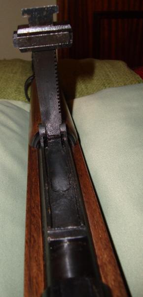

1) El punto de mira: no se como estaria en las vuetras, pero el mio esta muy desplazado hacia un lateral, no se si sera un ajuste de fabrica o que simplemente esta torcido (aun no la he podido probar para comprobar la precision y valla mono que tengo!!)

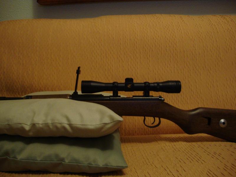

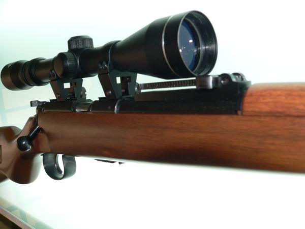

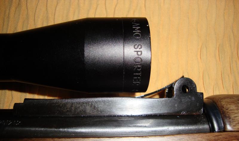

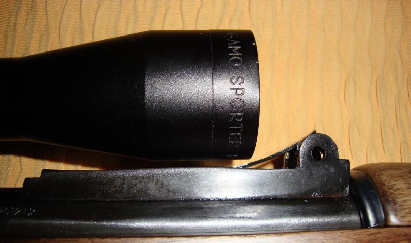

2)Tengo un visor Gamo Sporter 4x32 que usaba en una carabina del 4.5, se que no es la leche pero me gustaria probarlo haber que pasa. La cosa es que tiene unas anillas muy bajas y me pegan con el alza, pero si levanto el alza el visor entra perfectamente, ¿se podria quitar el alza y luego poder volver a ponerla? supongo que no, ya que si fuese asi alguien lo habria hecho, pero por preguntar que no quede.
Os adjunto unas fotos y espero vuestras respuestas, gracias por adelantado!!

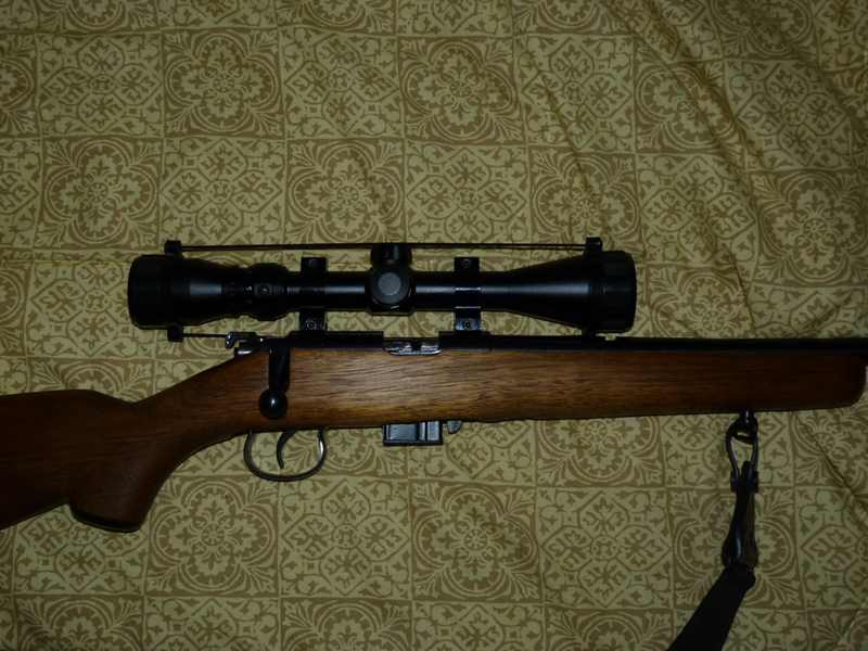

Tengo una carabina Norinco, pero en 22 magnum, y cuando la compre, vino con el alza desplazada a la derecha, tal como esta el guión de la tuya. Con la ayuda de un pequeño martillo y un rectángulo de madera, con golpes muy suaves la puse en su lugar. Luego de la corrección no me gustó como pegaba, de modo que se la saqué directamente y le coloque una mira telescópiaca censurada por spam (marca muy económica por esta parte del globo) de 3-9x40, luego de ajustarla con un colimador laser, fuí al poligono a probarla y quedé asombrado de la presición que tiene. Utilizando un blanco para pistola neumatica para 10 mts, habiéndolo ubicado a 50 metros, pude agrupar 9 de 10 disparos en la parte negra del blanco (usando bipode y saquete trasero). Todas las carabinas que he visto vienen con detalles similares, que son corregibles con muy poco trabajo. La ecuación costo - precisión de estas carabinas es muy buena. Espero puedas corregirla y que la disfrutes.

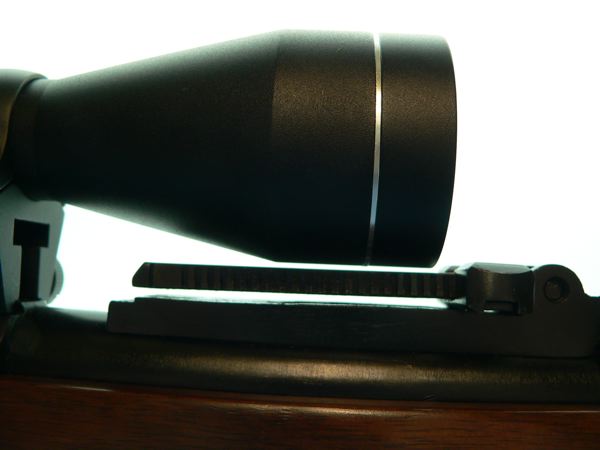

Hola Tony, gracias por responder, respecto a cuando instalaste el visor, que tipo de anillas cojiste, me refiero si tomaste alguna referencia de altura o algo asi para hacerme una idea para cuandovalla a comprar unas.
Re: Punto de mira de la JW25
¿Con el punto de mira desplazado los tiros van donde deben?. si es así no lo muevas.
Para montar el visor más alto, busca unas anilla más altas y arreglado. Se puede desmontar el alza, pero es que las piezas pequeñas tienen vicio por perderse (al menos en mi caso) y el día que quieras volver a ponerla no aparecerá.

Hola 308WIN, la cosa es esa, no se si esta desplazado asi a posta como una correccion de fabrica o que le han puesto como les ha dado la gana, de todas maneras aun no he podido tirar para ver que tal va. Respecto a lo de desmontar el alza, vamos a suponer que soy un tio fino que guarda muy bien todas las cosas y no se me pierde nada (ojalá fuese verdad
), como podria desmontarla?
Un saludo y muchas gracias por las respuestas!!

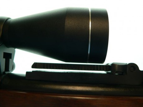

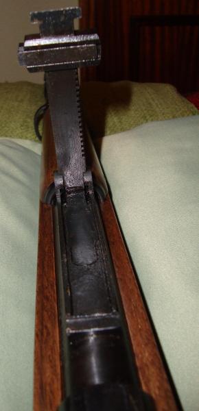

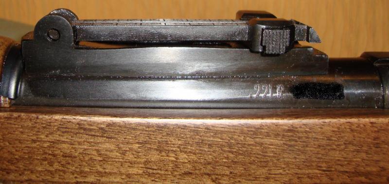

¿Puedes poner una foto del alza de cerca (desde un lado mejor) a ver si es como la de las CZ o la de los AK que se desmontan en un momentito sin herramientas ni nada?.
- Diegobirras
- .30-06
- Mensajes: 942
- Registrado: 25 Sep 2006 07:01

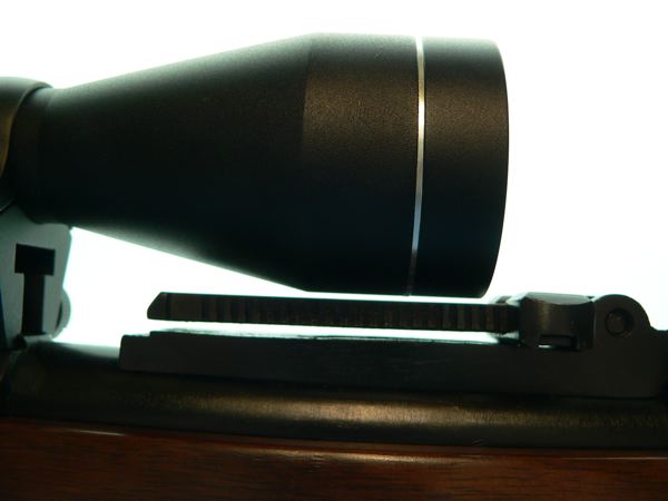

Fotos desde casi todos los ángulos, a mi el alza me recuerda bastante a las de los AK, pero tampoco se como se desmontan!
Muchas gracias por el interés compañeros!!
La de los AK es igual pero los agujeros donde va el eje sobre el que bascula la hoja son ovalados en lugar de redondos.
Al ser ovalados permiten empujar la hoja hacia abajo (debajo hay un fleje que le da tension y evita que ocurra a no serr que se apriete intencionadamanete), inclinar un poco el eje, y asi sacar la hoja entera.
En las carabinas CZ el montaje es como en tu Norinco, pero ladeandolo haciendo un poco de fuerza pero con cuidado tambien se consigue sacar la hoja de su soporte sin causarle ningun daño, y para volverla a poner es lo mismo.
Muchisimas gracias Kempka! el alza ha salido sin ningun problema, para montarla otra vez tendré que presionar el fleje con bastante fuerza, pero montar y desmontar el alza es una tontería de simple que es, presionar hacia abajo hasta que alcanza las guias y tirar del alza hacia atras, chupao!!
Pienso que retirar el alza es la mejor opción si se quiere instalar un visor, ya que asi se pueden poner unas anillas mas bajas y asi el visor estará mas cerca del cañón. La única pega es que en la parte de los orificios del eje del alza se levanta la punta del fleje, pero poniendo un pasador estaria solucionado.

Las anillas que usé fueron las mas comunes que encontré, ya que no tiene mucho retroceso el calibre. Ahora estoy de vacaciones, pero en cuanto vuelva te paso unas fotos de como quedo. Por cierto, la mejor agrupacion que hice fue con municion Winchester Dynapoint, la cual es una de las mas economicas del mercado local.
Tengo uno igual hace 5 años y estoy encantado con el.Agrupa de maravilla.Al principio pense poner una mira,pero me encontre con el mismo problema que tú,con lo cual no lo instale.

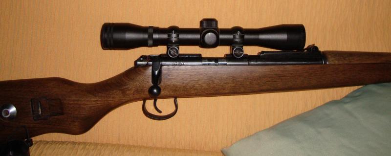

Mis anillas y visor proceden, al igual que mi JW25, de Álvarez. Ellos me lo mandaron todo y me queda perfecto y sin quitar nada. Eso sí, un poquito más alto que el tuyo.

- Registrado: 15 Dic 2007 06:01
El punto.
Lo ortodoxo es moverlo con un desplazador de punto pero te puedes arreglar con un botador y un martillito fino.
En el caso del punto de mira –al contrario que en el alza– hay que desplazarlo en la misma dirección hacia la que queremos desplazar el disparo.

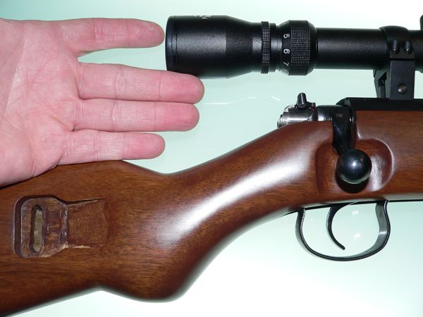

Estimado:

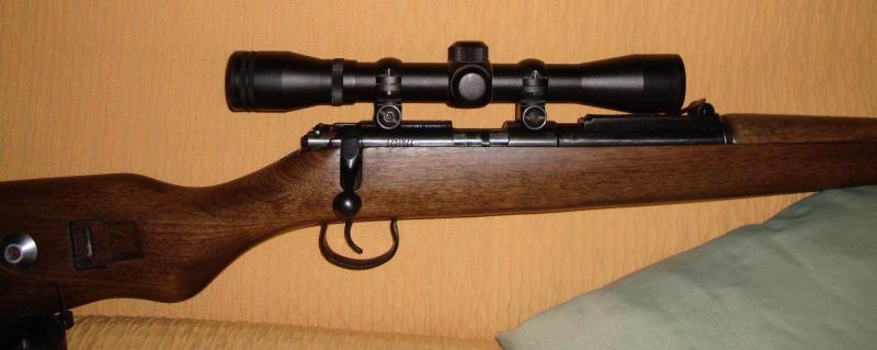

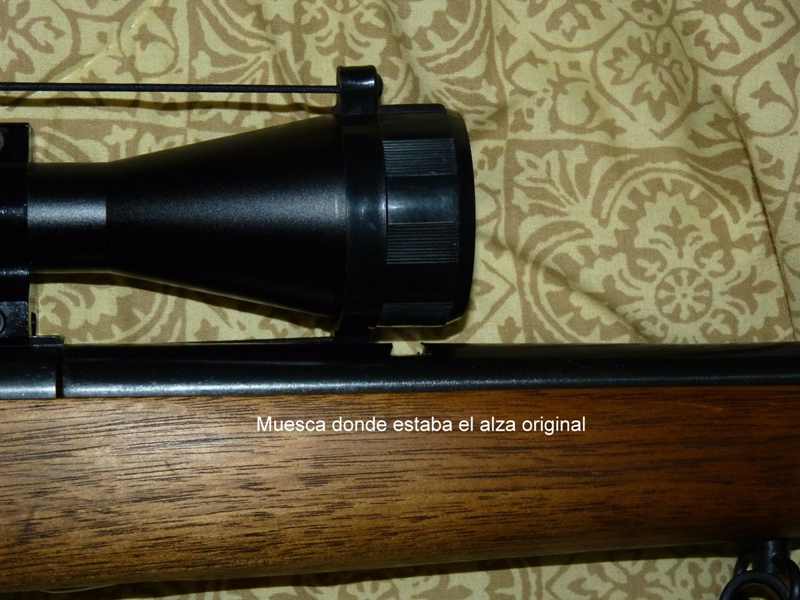

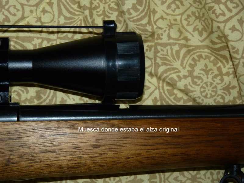

Lo prometido es deuda. Aquí estan las fotos de las anillas y la muesca donde estaba el alza original. Un comentario adicional que tiene que ser corroborado por un especialista: cuando la compré, no me gustó la terminación de la madera y se la llevé a un armero que tambien hace trabajos en culatas y éste me dijo que los chinos copiaron la sana costumbre de los rusos de cromar el interior de los cañones, los que los hace casi eternos y que en las armas Norinco que vió, todas tenian esa característica. Si alguien con mas conocimiento sobre el tema pude aportar algo para dilucidar la cuestión será bienvenido.
